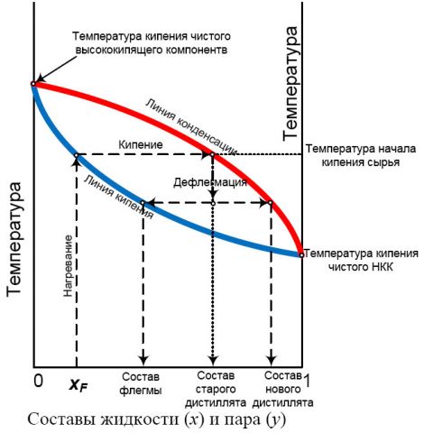

Как-то криво вышло.  Вот график перегонки с дефлегмацией бинарной смеси. Укрепление в данном случае = разделению. А как будет с многокомпонентной смесью?
Откуда дядя Изя знает что его перегоняют на каком-то особенном аппарате?  Крект   - зависит от содержания спирта в кубе и показывает во сколько раз примесь испаряется быстрее спирта. Каким образом Крект зависит от  дефлегмации?   Почему промежуточные должны из головных стать хвостовыми в дефе?
Примеси как летели в отбор, так и летят, только укрепляются походу. Если перед дефом колонна, то тут все ясно - разделение за счет тепломассообмена.
Собственно что я хочу этим сказать, - допустим мы хотим отправить промежуточные в головы,  как и делает наверно большинство.  Так в этом случае нам дефлегмация только навредит, - вернув часть промежуточных обратно в куб вместе с флегмой.
