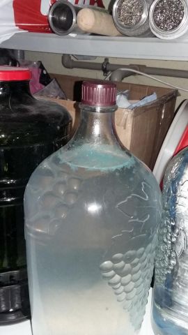

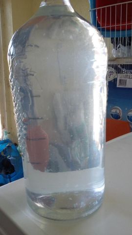

укреплял Т2 на медном прямотоке после 90 в кубе собрал отдельно, на запах приятно пахнет, крепость в районе 40, остыла до комнатной температуры появились белые хлопья.....post-1432-0-72864200-1493310679_thumb.jpg   охладил в морозилке...post-1432-0-62400400-1493310729_thumb.jpg

то что получилось с белыми хлопьями?
[b][member=иванн][/b],  во, и у меня в районе 40% посреди погона идет фрагмент мутняры, прозеваешь все на смарку. Но я приловчился подкарауливать и этот фрагмент в отдельную тару, потом экзекуция только этого фрагмента углем и возврат в общую тару. Но до хлопьев у меня не доходило.
Вот при углевании этого фрагмента я и разочаровался в кувшинах. В кувшин мутняра вошла и такая-же вышла. БАУ-ЛВ справился на раз. Конечно хотелось-бы знать  кто мутит посреди погона примерно на 40%, в моем случае около 0.3-0.5л
[member=Sasha_26], вопрос философский, рубить хвосты или не рубить, если рубить то когда...то что с хлопьями с писюна прозрачное было, если бы в одну тару лил и не заметил бы, на запах повторюсь приятная...
автор темы хвосты не рубит, поэтому и вопросы...
Изменено пользователем иванн
могу ошибаться, но вроде Юра потом перегоняет второе тело на прямотоке что бы порубить хвосты в нём по вкусу, но повторяю могу ошибаться. Поэтому лучше пусть он сам расскажет.
Но лично я,  не стал бы с белыми хлопьями лить в бочку.
Изменено пользователем Sasha_26
Да не идут хлопья из писюна. Они появляются позже, уже в банке.
Кто то вроде говорил, что это означает, что это перебор по сивухе.
перебор по сивухе.
Поставь хороший коньяк или вискарь в морозилку и то же самое будет. Не будет опалесценции только на ректификате .
лить
в морозилку
Паш, ну где морозилка и где комнатная температура... в морозилке он наверное вообще в смалец превратится.
Там вроде написано "охладил в морозилке"
[b][member=texnar][/b],я против лить нельзя, там сивуха голимая.
хотя если нужен тяжелый вискарь, то можно...
воо, smiles-soglasie-32.gif её можно на хлеб намазывать после морозилки
Я не пойму что тогда Если при комнатной то нельзя а если после морозилки то нормально Как то так
