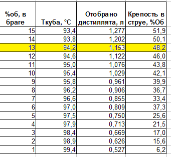

И каким термометром ты производил измерения?

Прочитал биметалом... Твоя табличка интересна только тебе с твоим конкретным оборудованием, для общественности нет никакой пользы от неё
никаким. Это теоретический расчет. А биметалла у меня сроду не было...
Интересно в принципе выслушать теорию на которую ты опирался при составлении столь страной таблицы, а так же все же услышать какой термометр использовал...
А конкретно в чём странность?

50%АС из 10л браги на различных крепостях:
И расшифруй пжлста этот термин... это как 50% АС? мне не хватает фантазии такое представить ?
В том , что она не соответствует действительности брага 10 крепоти или раствор 10% спирта закипает при 92,6 град... теоретически ты так пролетел почти на 3 град по C... или почти на 4 град по содержанию спирта... что для браги может составлять больше половины АС содержащегося в ней:)
И если ты эту таблицу вывел каким то теоретическим путем, расскажи общественности, мне лично очень интересно, а умные люди может найдут , что то неверное в твоей теории.

Андрей, что за таблица. Он еще на ХД что-то грандиозное замышлял.
это как 50% АС?
это когда 50% (половина) этилового спирта, который содержался в браге испарилось. Температуры кипения, объем дистиллята, крепость отбираемая указаны для этого момента, а не для закипания браги.
Этот момент можно использовать для перехода на отбор второго тела начинающим и тем кому лень вынюхивать.
на предидущей странице
он оно что, ну тогда может так и есть или около того:)

стоит ли из браги отбирать в Т1 аж половину по АС?
Я имел зерновую брагу крепостью 13,5-14%
Дожидаюсь до 94* и отбираю второе тело

В таблице есть графа Ткуба, значит это явно не из учебника.
%об браги падает потому что отбирается спирт,согласен.
а по третьей графе таблицы все наоборот. Дистиллята при 15% (в начале отбора) отобрано уже 1,277л, а при 1%об в браге (в конце отбора) - 0,527%?
Это видно из голой таблицы, может есть какое обьяснение
[b][member=serafh][/b], первый столбец - крепость залитой браги, ещё вернее (для острого пара) крепость браги при закипании.

Тогда получается так, что, например по таблице:
отобрано браги 1,153 - это не с начала отбора, а в период %об браги с 14%-13%?
