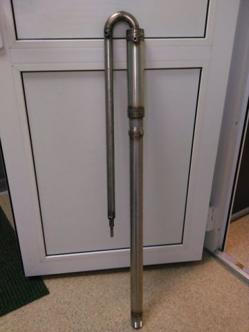

Всем доброго времени. Хочу предложить, как вариант, способ деления первого  погона на две фракции. Использовать парциональную дефлегмацию с нижним и верхним отбором. По мысли вроде правильная задумка. В общем дело было так...
 Валялся на работе термос старый 0,7л , тепло не держал, выбросить жаль и пристроить вроде некуда. Эксперимента ради сваял приблуду для  отделения головной" и "хвостовой" части погона. Фактически ДЕФ, почти простой, с  отбором по жидкости,  но в место ТСА  отбор по пару. Получилось подобие парционального дефлегматора.
Пробные испытания на головохвостах смешанных( ДД, сахар, настои всякие). Куб 17л, залил около 5л разбавленной до 20% смеси, газовая плита, разгон на полной 3кВт(условно), перегон 0,8 квт. Время не засекал, отбирал до 96*с в кубе (была причина). В итоге на выходе две практически одинаково заполненные посуды, нижний ЖО около 400мл 70% и верхний ПО тоже около 400мл 68% (показания не точны спиртомер бытовой). На нюх весь отврат собрался в посуде с нижним ЖО, посуда с верхним ПО практически не пахнет. Через сутки появился легкий запах в посуде с  верхним ПО, нижний ЖО воняет также отвратно.
 Через двое суток провёл испытаня на сахарной 1кг/5л/10г сав левюр.(самые вонючие, по моему), 30л - два перегона. Куб 17л залил 15, Газовая плита, разгон и перегонка на полной 3 кВт(условно). Закапало с НО через 40 мин на 89*С в кубе, в ДЕФе 16,7*с. Расход воды 420-500мл/мин. Отобрал 50мл в необоротные, затем в Т1. Верхний отбор закапал после 94,1*с. Закончил перегон на 98,5*с в кубе, дельта держалась впрактически весь прегон 6*с - 6,5*с, только под конец начала подыматься до 7,8*с. Второй перегон старался держать всё так-же.
В итоге вышло около 1,5л 20+% с нижнего ЖО и 3л 55+% с верхнего ПО. После перегона пока всё помыл, убрал посуду и пр прошло около часа, решил занюхать. Превым пробовал верхний ПО - вроде простой сс, кисловатый запах дрожжей и всё, потом попробовал нюхнуть с нижнего ЖО и просто не смог вдохнуть, просто спёрло дыхание, вонь неимоверная (через некоторое время пробовал ещё раз, эффект тот-же). Прошли сутки, набрался решимости попробовать того что нагнал, с верхней посуды на вкус, ничё так, есть запах дрожжей, самогон кисловатый ( сказался отбор до 96+*с), питейно с натяжкой, с нижней так и несло чем то перехватывающим дыхание что желание даже просто лизнуть капельку пропало...
Как-то так... Как думаете возможен/правелен ли такой вариант отбора?

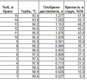

выход 50%АС из 10л браги на различных крепостях:

[member=breeee4],привет, при всем уважении, табличка не бьется ни с одним калькулятором, т•куба завышена, ИМХО
примеры, факты, приведи. если не бьётся на 0.1%Об в струе, пардон, не знал, что кто-то АСП1 меряет.
Естественно могут не совпадать цифры незначительно, очень много факторов на практике могут их изменить. Но для ориентира-то пойдёт?
Я ориентирусь на объём, и перепроверяю на запах.
