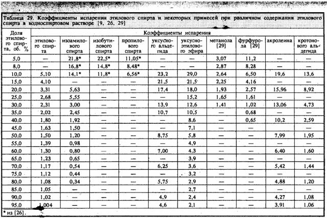

Коллеги, только недавно выяснял в "Лабораторных исследованиях", и вчера убедился лично, изик после 80 в струе вовсю прет в отбор, а при 60 в струе его Крект выше, чем у спирта. Имеется ввиду простой дистиллятор без укрепления.
Действительно, имеется таблица
Получается, что первое дело простым прямотоком никак не очистить? Только РК?
Но как тогда работает Отгабриэливание?
