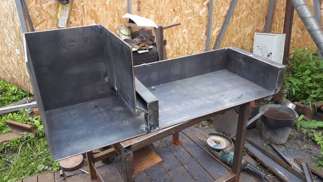

Капитан_Немо Опубликовано 9 июля, 2019 Автор Опубликовано 9 июля, 2019 Ну что же, объявляется конкурс знатоков. Вопрос от телезрителей: что это будет такое?
e-gorka Опубликовано 9 июля, 2019 Опубликовано 9 июля, 2019 (изменено) Справа мангал, слева казан? Слева еще дрова до углей доводить Изменено 9 июля, 2019 пользователем e-gorka "Настоящему индейцу завсегда везде ништяк" (с)
Капитан_Немо Опубликовано 9 июля, 2019 Автор Опубликовано 9 июля, 2019 Насчет углей верно. Насчет того, что справа мангал - верно, но не совсем. Даю подсказку: тут еще одного узла нехватает.
e-gorka Опубликовано 9 июля, 2019 Опубликовано 9 июля, 2019 Коптильни?))))) "Настоящему индейцу завсегда везде ништяк" (с)
e-gorka Опубликовано 9 июля, 2019 Опубликовано 9 июля, 2019 Колись уже давай)))) Что за гравицапа? "Настоящему индейцу завсегда везде ништяк" (с)
Капитан_Немо Опубликовано 9 июля, 2019 Автор Опубликовано 9 июля, 2019 Подсказка два: нехватает подъемного механизма для решетки.

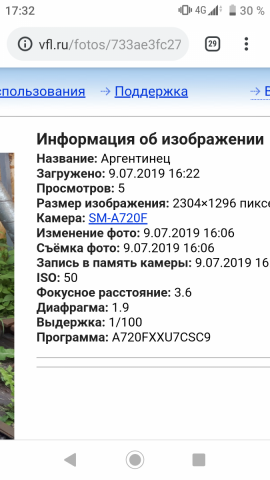

e-gorka Опубликовано 9 июля, 2019 Опубликовано 9 июля, 2019 (изменено) Название картинки имеет к этому отношение? Изменено 9 июля, 2019 пользователем e-gorka "Настоящему индейцу завсегда везде ништяк" (с)
e-gorka Опубликовано 9 июля, 2019 Опубликовано 9 июля, 2019 Покаж какой ролик тебя вдохновил на эту постройку. "Настоящему индейцу завсегда везде ништяк" (с)
