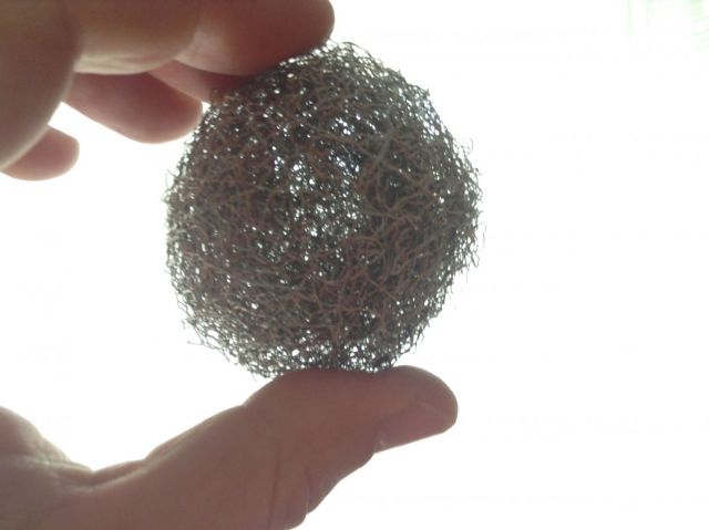

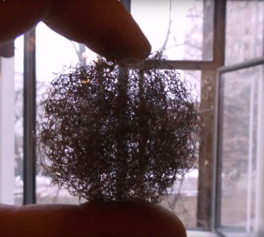

roscon Опубликовано 16 мая, 2020 Опубликовано 16 мая, 2020 53 минуты назад, okun сказал: У тебя возможно микрозахлёб в колонне, отсюда проблемы. Пыжи случайно не РПН используешь? Пыж из путанки смотан из той же проволоки, что и СПН. В трубу входит без особого нажима. Попробую немного отмотать, пожиже сделать. Днём ранее, пытался НДРФ гнать, та же песня с давлением. Ещё сомнения мучают относительно затёртого до дыр шпирта. Может новый сырец нагнать?

okun Опубликовано 16 мая, 2020 Опубликовано 16 мая, 2020 1 час назад, roscon сказал: та же песня с давлением. Решай эту проблему. Попробуй и путанку сделать более прозрачной, и СПН пересыпать, как советует коллега @Никола89 . 1

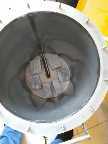

ksa Опубликовано 17 мая, 2020 Опубликовано 17 мая, 2020 9 часов назад, roscon сказал: 8литров не снижаемый остаток Можно положить что-то в куб "нейтральное", тогда этот объем может быть существенно уменьшен. 1
roscon Опубликовано 17 мая, 2020 Опубликовано 17 мая, 2020 6 часов назад, ksa сказал: Можно положить что-то в куб "нейтральное", тогда этот объем может быть существенно уменьшен. Думал над этим. Есть камни, вулканическая порода, вроде нейтральный. Размотал нижний пыжик, сделал пожиже, надеюсь без захлеба будет.
okun Опубликовано 17 мая, 2020 Опубликовано 17 мая, 2020 (изменено) 2 часа назад, roscon сказал: Размотал нижний пыжик, сделал пожиже, надеюсь без захлеба будет. Слишком плотный. Прозрачнее нужен. 2 часа назад, roscon сказал: Есть камни, вулканическая порода, вроде нейтральный. Плоские стеклянные бутылки по 0.25л. заполненные песком. Нейтральнее некуда. Изменено 17 мая, 2020 пользователем okun 1
roscon Опубликовано 17 мая, 2020 Опубликовано 17 мая, 2020 (изменено) 2 часа назад, okun сказал: Слишком плотный. Прозрачнее нужен. Хорошо, сделаю прозрачнее. П.С. из одного получилось два. Изменено 17 мая, 2020 пользователем roscon
ksa Опубликовано 17 мая, 2020 Опубликовано 17 мая, 2020 2 часа назад, roscon сказал: Есть камни, вулканическая порода, вроде нейтральный. Некоторые используют "камни", которые продаются для аквариумов... 1

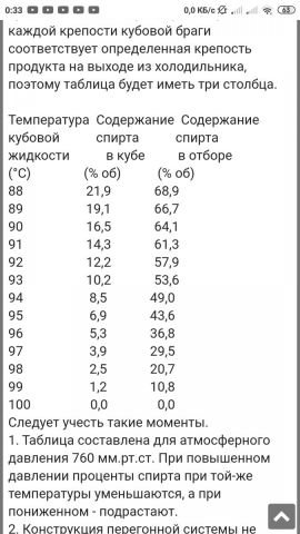

Sergus Опубликовано 17 мая, 2020 Опубликовано 17 мая, 2020 Друзья, вопрос новичка. Существует ли прямая зависимость температуры в кубе и остатка спирта в нем, спиртуозности в струе и тп? Вроде как да, даже подсказали таблицу такую, но у меня при 98° спирт в струе 30%, ну 29 с поправкой на Т. Просто хочеться знать примерный остаток спирта в кубе. Давеча специально проводил эксперимент и как то не вяжеться расчет... К тому же когда в кубе 100, ц меня еще процентов 7 в струе.
Artem90 Опубликовано 17 мая, 2020 Опубликовано 17 мая, 2020 @Sergus справедливо только для прямотока без укрепления. Термометры оттарируй.
