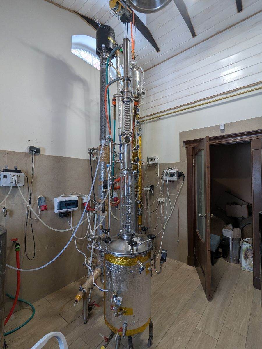

Муж Долговой Опубликовано 5 часов назад Опубликовано 5 часов назад 2 часа назад, Naruto сказал: Ты все знаешь и понимаешь и походу тут просто мозг делаешь людям. Какие "профильные темы"! Меня даже в разделе для новичков без горчицы доедают! А всего то хотел узнать на каком оборудовании и до какой крепости или степени очистки можно получить максимально вкусный зерновой дистилят (самогон) для питья "в белую". Ну нету у меня такого опыта! Не хочется покупать абышто, чтобы потом выбрасывать. И комент по картинке ... я за рулём уже почти 45 лет. И не признаю, коробки-автоматы, АБС и всякое прочее. Хочу сам управлять и чувствовать машину.
