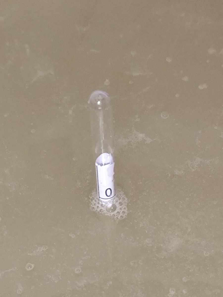

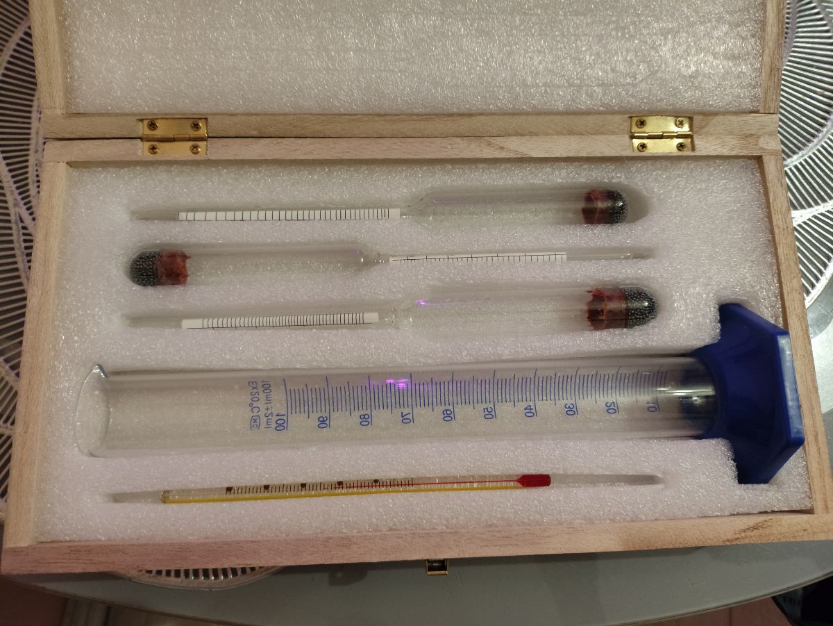

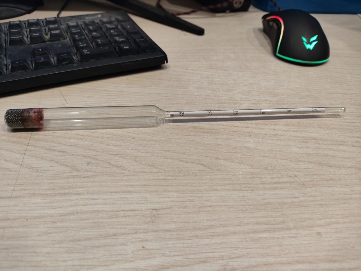

Сахаромер, потерял (младший, не сознается)

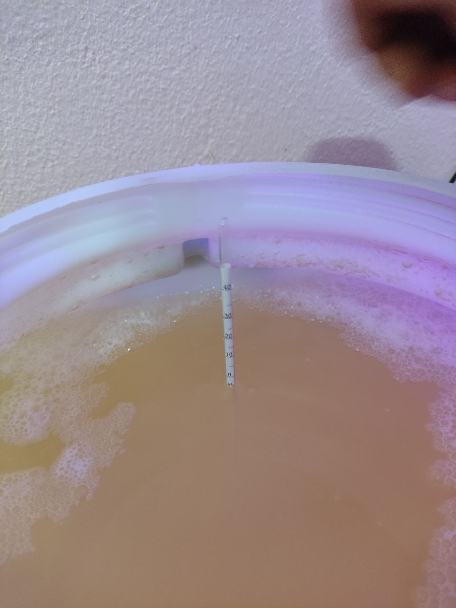

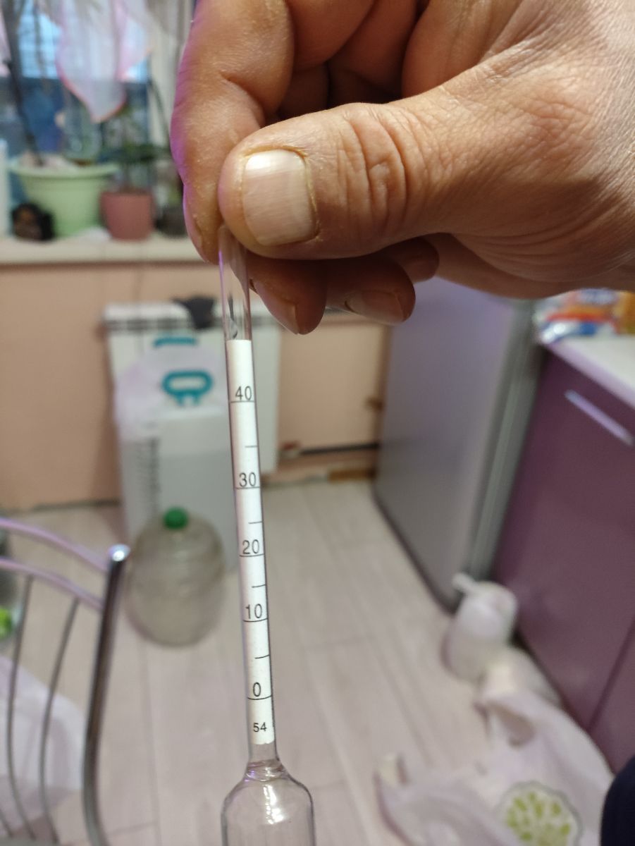

@Naruto Естественно читаю, и выше писал, что с добавлением САФ, показывал, хотя бы 6-7, а сейчас - 0

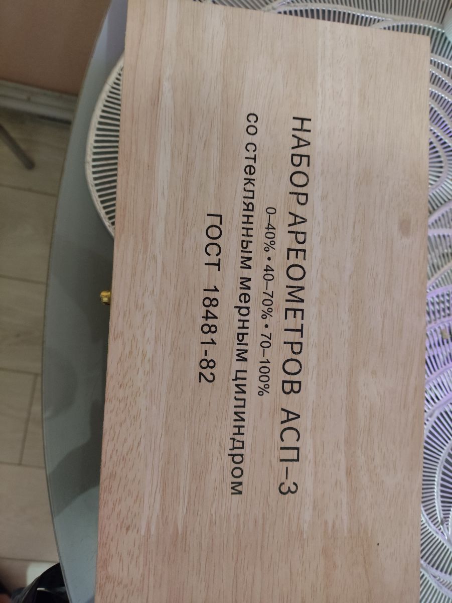

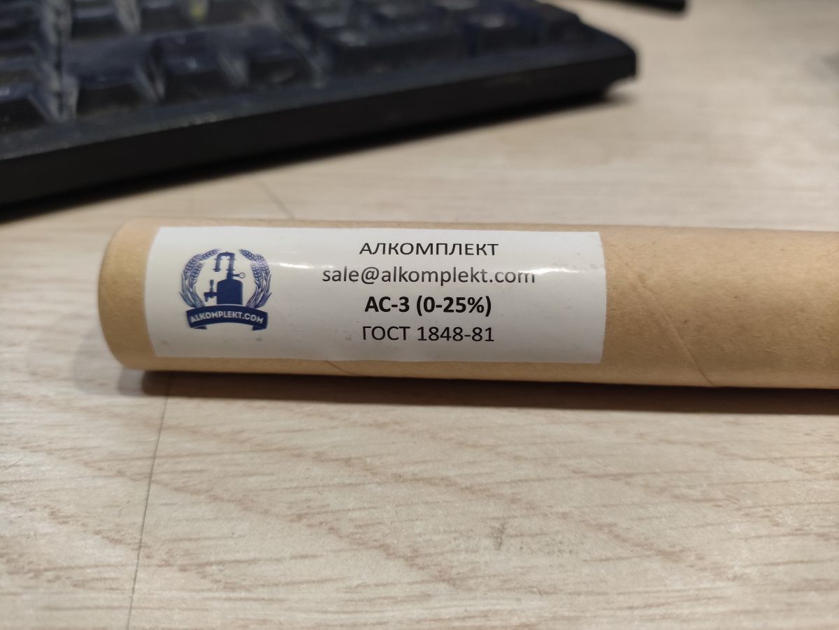

На всякий случай. Для этого нужен АС-3, а не АСП.
Блин, у меня такие
И сахаромер - ОТДЕЛЬНЫЙ
Так "я дурак"? Или ШО?????

Да патаму что, когда я их применял, то АС или АСП ПОКАЗЫВАЛ

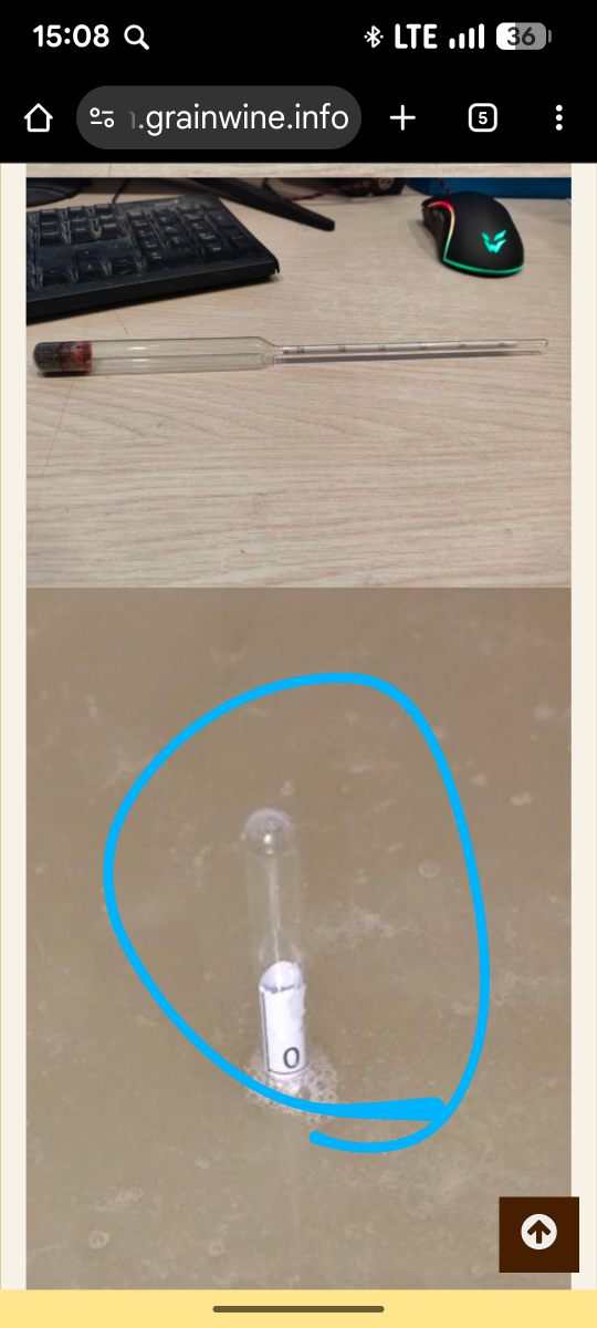

У тебя хаос в голове на твоём фото АС3 у него ноль ВВЕРХУ, А АСП 0 внизу 😅
Я ж понимаю, что БРЕД, НО КАК ОБЪЯСНИТЬ ТО??????????????
Только что, Naruto сказал:
Блин, ну тогда ГДЕ СПИРТ то?????????
Фото ж ВЫШЕ
1 минуту назад, Naruto сказал:
Так СКОЛЬКО СПИРТА в БРАГЕ???????????
под нестерпимыми пытками вернул
@kav-tomsk Саня! Делай первый перегон, померяешь плотность спирта в СС и потом нам расскажешь!

В браге... Одни компоненты раствора увеличивают плотность другие уменьшают, остатки сахара и белки увеличивают а спирт уменьшает сахарметр АС-3 как и АСП показы плотность, но сахарамер показывает плотность ВЫШЕ плотности воды, а АСП НИЖЕ ПЛОТНОСТИ ВОДЫ. И ещё они имеют разметку у сахарамера соответствует содержанию САХАРА растворенного в ВОДЕ, А У АСП СПИРТА растворенного в ВОДЕ.
Спиртуозность браги не ИЗМерить ПРЯМО НИЧЕМ. Ее можно ВЫЧИСЛИТЬ знаЯ НАЧАЛЬНУЮ и КОНЕЧНУЮ ПЛОТНОСТЬ БРАГИ, измеренные ас3.
Будешь дальше тупить, поставлю в игнор.

Так бы сразу и пояснили, а то чуть что - так в игнор. Большое благодарствую
@kav-tomsk раза три я тебе писал одно и то же...
Раз понял теперь смотри 1 процент сахара изменяет плотность раствора так же как 5 процентов спирта то есть шкала чувствительности поплавка кратно отличается (то есть вес груза и объем воздуха в поплавке) в том числе и  поэтому совместить приборы что бы и сахар измерял и спирт невозможно. Если в растворе есть хоть сколько то сахара то измерить спиртуозность не выйдет никак. Это касается и наливок в которых сахара 16-20  процентов. Спиртометр покажет не 40 градусов а около 15-20. А АС-3 покажет меньше сахара процента на 4. Поэтому даже когда наливки делаешь надо это принимать во внимание и заранее измерять плотности растворов сахара и спирта отдельно и правильно рассчитывать.

Для этого надо знать объём браги, объём СС и его крепость. Далее составляешь арифметическую пропорцию и узнаёшь крепость браги.

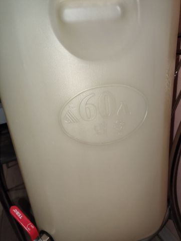

Было 32 л браги в кубе, гнал до 98,5 (по датчику) или примерно до 15% в струе, отобрал 12 - 12,2 л, плотность СС - 46% при температуре СС - 21,5. А  с поправками уже по калькулятору - 45,55%.

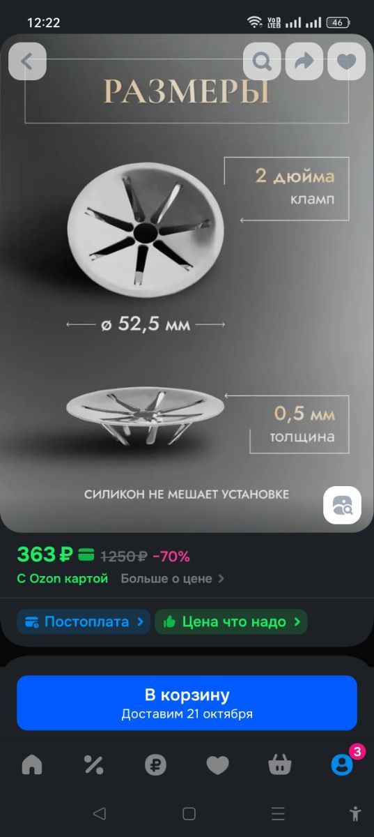

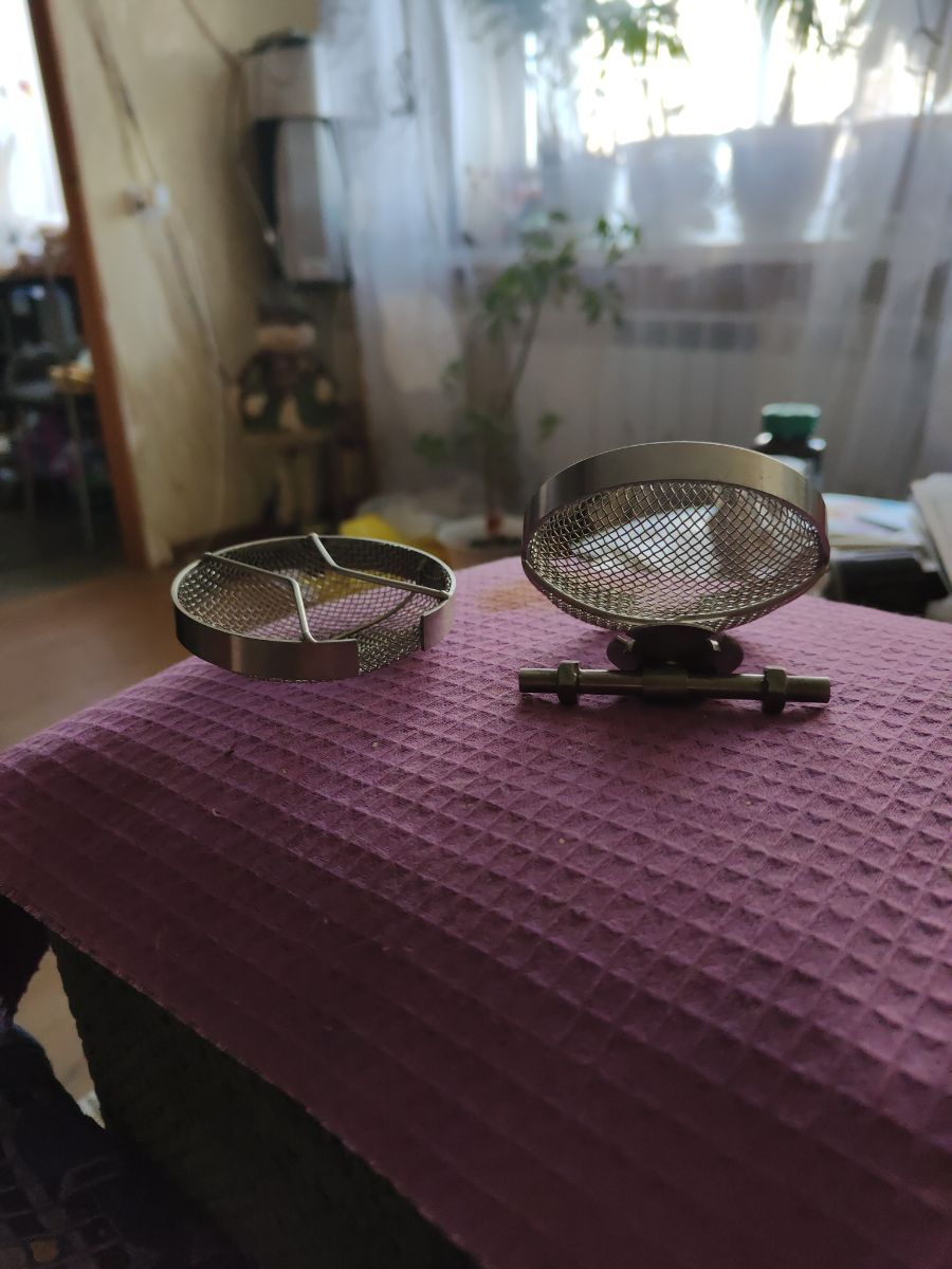

Всем привет. Парни подскажите, заказал 3 царги 3" По 500мм, с ними идет концентратор флегмы, че это за шляпа, никогда не прльзовался.
На две царги купил
Планирую ее между двумя царгами поставить
Захлеба не будет?
Немного некорректно получилось
