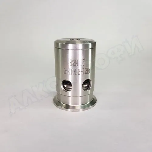

kav-tomsk Опубликовано 20 августа, 2025 Опубликовано 20 августа, 2025 Здравия всем! Подскажите, пожалуйста, если в крышку бака поставить вместо стандартного клапана от скороварки (красный) вот такой от ПВК лучше или хуже?
Naruto Опубликовано 20 августа, 2025 Опубликовано 20 августа, 2025 (изменено) @kav-tomsk лучше, обрати внимание эти клапана регулируемые, квадрат кажется ключ им выставляется давление. А вообще то самый отличный аварийный клапан для куба это силиконовая трубка пережатая прищепкой :). (Ну или крокодилом офисным) Изменено 21 августа, 2025 пользователем Naruto 1

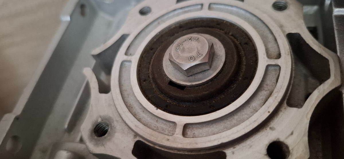

Stasyuk Опубликовано 3 сентября, 2025 Опубликовано 3 сентября, 2025 Всем привет. Подскажите, только заметил на редукторе мешалки отверстие это😂 Через него выходят парЫ. При брожении или нагнетании давления в бражной ёмкости это хорошо слышно. Так и должно быть?
Pepel_zbei Опубликовано 3 сентября, 2025 Опубликовано 3 сентября, 2025 1 час назад, Stasyuk сказал: Так и должно быть? нет Внимание к мелочам, стремление к идеалу.
Stasyuk Опубликовано 3 сентября, 2025 Опубликовано 3 сентября, 2025 Проблема в редукторе или узле ввода мешалки?
Naruto Опубликовано 3 сентября, 2025 Опубликовано 3 сентября, 2025 (изменено) @Stasyuk там сальники, разбери и замени, заодно смазать пары. Я бы разобрал и редуктор проверить смазку. В узле ввода сальник либо набивной (заменить шнур) либо резинка - заменить резинку. Пар пробивает по шпонке вала редуктора. Особенно беды нет, но все это заржавеет люто и потом задобаешся разбирать. Разбери удали ржу, смажь, собери. Изменено 3 сентября, 2025 пользователем Naruto 1

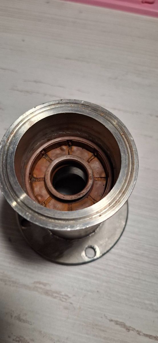

Stasyuk Опубликовано 4 сентября, 2025 Опубликовано 4 сентября, 2025 @Naruto Андрей, как обычно спасибо за помощь. Слил масло с редуктора, протёр, заказал новое. Сальники тоже, еле снял. Ржавчины много. Добрался до узла ввода... Там на резинке, где кромки, есть жёлоб. В нём была пружина, она заржавела и разлетелась. Все почистил. А кто-нибудь знает как эта резинка называется? Думаю вряд-ли есть смысл искать отдельно пружинку.

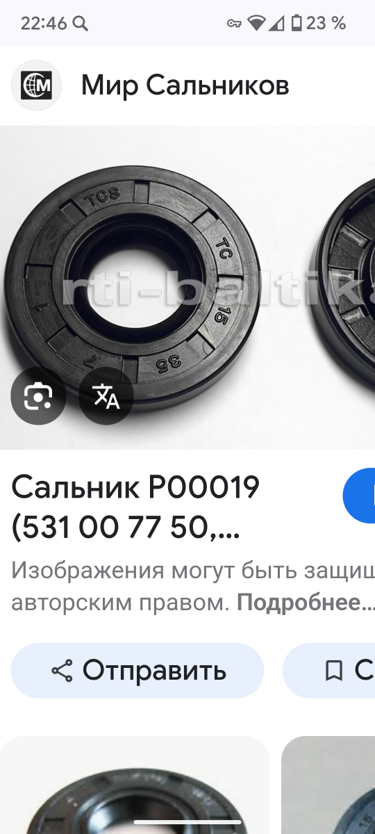

Naruto Опубликовано 4 сентября, 2025 Опубликовано 4 сентября, 2025 (изменено) @Stasyuk конечно нет смысла сальник это расходник , снимаешь размеры наружний и внутренний (внутренний по валу обычно в плюс 1 мм или около того и ищешь на озон или алике аналогичный. Обычный сальник такие на валы в авто скорее всего какой-то автомобильный если его аккуратно выкалупать на нем будут размеры написаны . @Shurik_designer не занимайся ерундой. Я вот купил яблочного концентрата проверил... Сок из него восстановленный вроде обычный как в пакетах бюджетный, а бродило сука месяц, самогон отдает отдушками и даже после месяца на щепе привкус неприятный, пойдет на рект колонну в лучшем случае, пить такое я лично не буду и людей угощать тем более. Винище это бюджетное бродят так же из концентратов в том числе яблочных тащат их из Азии вообще непонятного состава и происхождения. Берешь виноград на рынке 1 кг засыпаешь сахаром 2 кг чуть помни без фанатизма, через сутки залей водой до плотности 20-24 БРИКС и закинь винных дрожжей, сбродит недели за 3, сними с бруха и перегони и будет у тебя лучшая граппа на деревне. Изменено 5 сентября, 2025 пользователем Naruto 1
Stasyuk Опубликовано 4 сентября, 2025 Опубликовано 4 сентября, 2025 @Naruto сальники заказал. Они маркированы. А вот резинка на узле ввода не опознана :))
Naruto Опубликовано 4 сентября, 2025 Опубликовано 4 сентября, 2025 @Stasyuk это то же САЛЬНИК, обычно пристраивают какой-то подходящий по размеру. Вынимай и смотри Что то подобное Вам пишешь, пишешь, что размеры сложно что ли написать вала,, и трубы в которую он вставлен?
