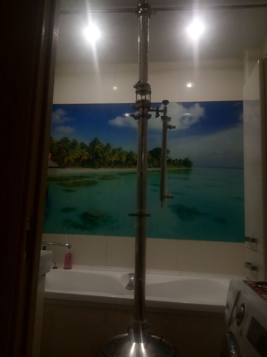

Подскажите, пожалуйста, имею вот такую колонну 2" (переход с 2" на 3" (5-6 см) две царги по 50 см, диоптр 10,5 см, узел отбора (не допер смерить), холодильник димрота 50 см, носик с ТСА (тоже не замерил)), бак 40 л., до потолка осталось 20см.
Что хотелось бы поставить для получения достойного спирта (с тремя узлами отбора):
- царгу пастеризации (ЦП) (хотя бы 20 см);
- узел отбора голов;
- узел полного (или нижнего) отбора.
Вопрос - на сколько градусов от линии горизонта можно наклонить димрот, чтоб отбирать не из носика или ТСА? И нужно (или обязательно) ли ставить отдельно узел отбора голов под димротом перед ЦП?
Т.е. построение от куба - узел полного (или нижнего) отбора, две царги с насадками, узел отбора тела, диоптр, ЦП, узел отбора голов, димрот, носик с ТСА. Или что-то лишнее в схеме?
Просто "насмотрелся" уже ютьюбов, рутьюбов, ху....и т.д. Голова "пухнет".
Звиняйте, если косноязычен вопрос и за несносное фото.
@kav-tomsk нихрена не видно на твоём фото :)
Димрот ты можешь наклонить вплоть до 89 градусов, лишь бы был хоть какой то уклон в сторону колонны. Тса при этом ориентируй
в самой верхней возможной  точке. Пойми пар летит к холодной поверхности ( около нее зона пониженного давления) а не в тса, пока холодильник справляется, так что в тс флегма не должна попадать и не затыкать ее жидкостью.
Если ставишь ЦП, то над ней узел отбора голов обязателен если делать спирт а не дистиллят, иначе ты не отберешь головы качественно они же будут накапливаться в цп, а из под нее ты будешь отбирать не головы, а испачканный ими спирт.
Так, что если стоит выбор суо или гуо, то ставь гуо.
ЦП последнее чем суо ибо сивухи не составляют проблемы для колонны если гнать не хвосты от ректификации, а спирт пачкается с основном подголовниками (которые и держит ЦП), а так же навариваются головы уже после отбора основных, из за длительного кипения спирта в кубе.
37 минут назад, kav-tomsk сказал:
хотя бы 20 см
ЦП нужна хотя бы 30 иначе то будет действительно просто пастеризация, то есть нагрев флегмы.
30 см дадут одну ТТ и головы действительно будет действительно удерживаться,  с меньшим КПД чем одна ТТ толку будет ооочень мало.
У тебя куб конус, захера? Закажи куб плоский из банальной кеги пивной 30 литровой, это лучшее решение для дома и бюджетное, два клампа вварить по минимуму  и все.
Да, пиля, хочется "унифицировать", типа "аля аламбик" соорудить впоследствии.
2 часа назад, Naruto сказал:
Придется, однако, плоскую крышку делать и диоптр "выкидывать". Буду считать.
