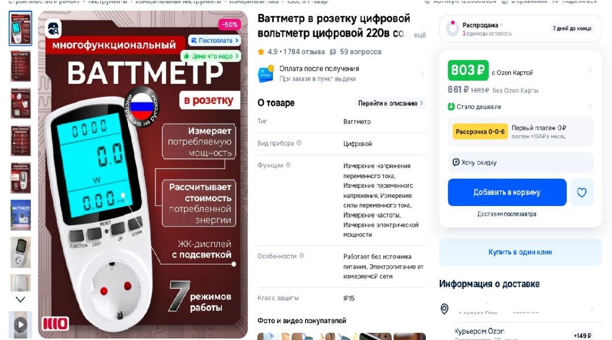

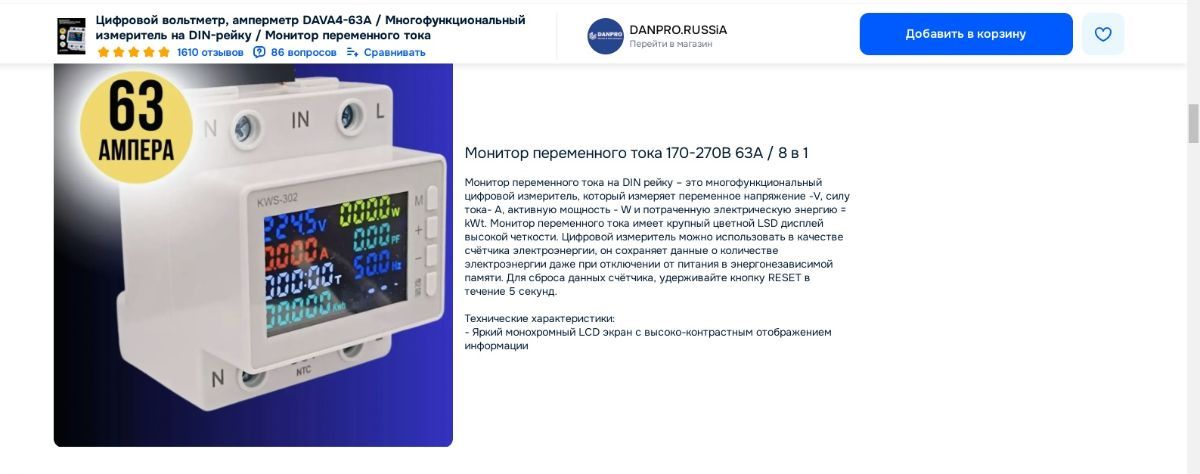

Ну и так далее... Вот так нельзя определить мощность на ТЭНе? Ничего не складывая, не умножая, не пихая щупы тестера в токонесущие элементы (220V всё-таки) и не рискуя получить поражение ЭТ? И всегда воочию видя интересующее тебя число. в ваттах. Или это не наш метод?
https://www.ozon.ru/category/vattmetr-rozetka/
56 минут назад, baltis сказал:
не ищем лёгких путей ...
Да понЯл я из обсуждения. Так на всякий случай напомнил.
Ходы кривые роет подземный умный крот, нормальные герои всегда идут в обход...
По формуле точнее всего. Только сопротивление необходимо замерять по горячему, можно даже с вилки, сопротивлением проводов можно пренебречь. Ваттметры тот же Китай и веры никакой.
Зачем вам точная мощность Тэна??? Правильно сказал Балтис нужно использовать стабилизированные регуляторы мощности. Типа РМ или РМВК. Важна стабильность напряжения, отсюда вытекает константная мощность. Это для ректификации. Дисциляции пофиг на стабильность. Ну вычислите чуть меньшую мощность , ну и что??? На 5 мин позже закипит.
