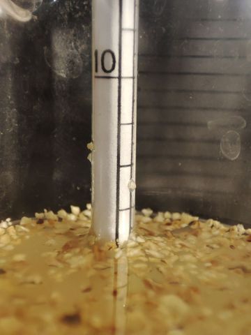

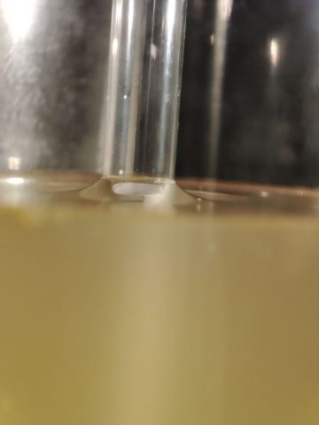

Какая была НП браги? И измерь КП на сегодняшний день. Эти дрожжи хороши для полностью осахаренного затора. Может у тебя ферменты еще сейчас рубят крахмал на сахара, вот и булькает по тихому.
@Alexx_Any НП не мерял. КП 1градус был в субботу. Ëдную прошел, 2.5  часа осахаривал
Мои ощущения, когда брага выбродила, перемешиваешь со дна, чувствуется, что вся дробина плотно осела (я по красной всегда) на дно и СО2 со дна почти не поднимается.
Если КП=1 я бы перегонял.
