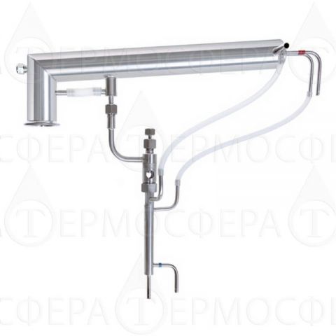

Приветствую.
Подскажите, коллега по хобби увидел мой аппарат и сказал что у меня не правильно сделана трубка возврата. Типа нужно делать "прямой" слив. Прав ли он?
1 минуту назад, Stasyuk сказал:
Так у тебя флегма стекать будет неравномерно, а "толчками" при таком варианте.
3 минуты назад, Stasyuk сказал:
Сделай так чтобы ПУЗА -провиса не было
@Stasyuk , у тебя получился гидрозатвор. Или ты прикалываешься? А потолок красивый!🙁
Изменено пользователем RSM
Ну это мне советовал Алексей Т
у великих свои заморочки, ты сделай прямой шланчик.
1 час назад, Stasyuk сказал:
советовал Алексей Т
всё правильно, гидро_клапан должен быть
3 часа назад, Stasyuk сказал:
@Stasyuk всё у тебя хорошо. Скажи коллеге пусть сделает так же.
ты говоришь правильно, я говорю фиолетово. На моём вообще возврат из металлической трубки сделан.
А вообще в чём кармическая особенность данного гидрозатвора???
например
27 минут назад, Pivolub сказал:
особенность
у тебя клюшка положительная, а у него отрицательная и узел отбора в другом месте
29 минут назад, Pivolub сказал:
гидрозатвора
 гидроклапан
6 часов назад, Stasyuk сказал:
. Прав ли он
Похер. Работать будет и так и так.
  • Смешно 1
10 часов назад, Pepel_zbei сказал:
Роман, фотки я дли примера показал- что нету провиса(г/з). У меня отрицательная и возврат организован поПРЯМОЙ нержовой трубке ПРИВАРЕННОЙ к димроту,с неё отвод на клапан старт/стоп 1сек открыт/5сек закрыт(например). Что не проходит через закрытый клапан сливается в в царгу.
Я просто не пойму НА КОЙ этот г/к???.
5 часов назад, Pivolub сказал:
Хуже от него не будет, максимум вреда это паразитный объем голов которые попадут в продукт после начала отбора тела, если спирт то не гуд, для дистиллята пофиг
23.03.2024 в 18:23, Pepel_zbei сказал:
Для чего? Типа, чтобы в отбор "не насифонило неразделенного пара" через трубку возврата?
@SDsam спиртовой пар в этой части колонны, вверху после насадки  уже разделенный, даже если он попадет через шланг вообще пофиг, попадет он парциально сечениям, учитывая разницу сечения это вообще мизер, сливу флегмы это не помешает.
10 часов назад, SDsam сказал:
Этот же совет дал Гуру, поэтому, типа, не хер обсуждать- делайте как он сказал:tease:
23.03.2024 в 18:44, Stasyuk сказал:
советовал Алексей Т
23.03.2024 в 15:52, Stasyuk сказал:
Приветствую.
У меня похожая и тоже делаю с провисом. Но именно на данной клюшке у меня изменился отбор при полном (постоянном) открытии клапана так как часть флегмы все равно идет в трубку возрата. А вот отр. клюшка от Baltisa? там тройник располагается чуть ниже точки возрата расположенной на восходящей части клюшки. Тут где то  на форуме  были схемы подключения если не потерлись, когда форум слетел.
17 часов назад, Naruto сказал:
Так тогда нахуа провис? Есть этому логическое объяснение?
Есть, так Алексей Т. посоветовал.
Я вот иногда просто охреневаю от таких советов. Ну а если он тебе-бы сказал бубен взять и шаманить во время погона. Есть положительная и отрицательная клюка, работаю без всяких провисов, клапан AR-HX-3 у него достаточное сечение прохода, для того что-бы ВСЯ флегма сливалась в отбор, когда он открыт. Поэтому и ФЧ на нём выставлять легче лёгкого, допустим 1сек открыт/4 сек закрыт, Т.е. из 5 частей  мы забираем в отбор только одну ФЧ=4, либо по науке ФЧ=слитое/отобранное, в моём случае ФЧ=4/1=4
15 часов назад, SDsam сказал:
 Теоретически часть пара может пролетать в ТСА  мимо конденсера без "провиса-гидрозаивора" при такой конструкции, может поэтому АлексейТ посоветовал сделать провис.
2 часа назад, Naruto сказал:
пролетать в ТСА
Андрей, тса находится ДО этого пуза, и если не выставил Т* воды на выходе менее +50*, то возможно и будет в тса. Ну учуешь, что летит прибавишь охлаждение или убавишь мощу.
Делайте как хотите, практически вижу  только, неравномерность возврата флегмы.
