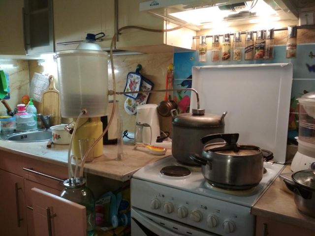

В смысле от вони? Продумай ТСА и в вытяжку или еще еще куда по ветру. У меня связь с атмосферой только в крышке приемной трехлитровки. Без вопросов.
Еще про вонь. При закипании выход холодильника соединен с вытяжкой. До момента. Пока в этом шланге не накопится столб голов. Расцепляю и сливаю. Один конец на вход крышки банки, второй на выход. Т.е пока греется и закипает все газы за окно.
Вот фото пробного шара. Сейчас конечно это все без подставочек и подпорочек и с вкряченым попугаем.

[b][member=Виктрыч][/b], У меня примерно также, банка с винтовой крышкой, 2 трубки из одной капает в банку отбор, другая запах отводит в вытяжку

куб с советских времён?
Нет у меня все банально, купил славянку по акции, дистиллятор, есть кастрюлька на 37 китайская люксталь, но из нее еще куб делать нужно, сверлить, варить, крышку усилить...
[member=alexkostroma],Угу. Лежал без дела, пока не понадобился для нулевого неснижаемого остатка. Маленький только. 8л. Бывает пять раз перезаряжать приходится.
