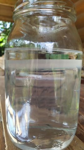

Перегонял СС/муку на коротышке, отобрал тело, хвостов немного, затем решил попробовать слить спирт с коротышке, отдельную банку не стал брать, слил в хвосты. Хвосты были прозрачные, без мути...
И вот что получилось в банке IMG_20220722_142026.thumb.jpg.7f7f0b225e5fd8d6a5b74317a43798ed.jpg...
при взбалтывании банки, эта прослойка не смешивается,
колыхается как чайный гриб, практически  на одном уровне.
Снизу хвосты, далее "прослойка", слив с колонны
Т.к. мукой недавно занялся, и подобного не видел ни разу, то прошу подсказать что это? Жирные кислоты, масла?
Вылить от греха подальше, или можно с накапливаемыми хвостами перегнать?
11 минут назад, yridro сказал:
С какой целью ты это сделал? Смешал какое никакое тело с лютыми концентрированными сивухами :)
ПЕрегоняй по новой. Эту хрень можно попробовать декантировать.
я подобное расслоение видео только на хвостах с хвостов ректа.

18 минут назад, Naruto сказал:
С какой целью
Хотел увидеть сколько удерживает в себе колонна после отключения питания.
И только.
Сливал то, что телом наверное назвать сложно, даже никаким))), т.к. сливал коротышка уже после отбора хвостов на СУО. Этот слив собирался влить в хвосты (не вонючие шли), для дальнейшего перегона хвостов.

13 минут назад, yridro сказал:
Так есть ли какое нить мнение по моим вопросам?
Надо @Daniil звать, он пояснит лучше, я честно не понял из твоих объяснений что это за фракция.
С суо на самом деле если он расположен именно под насадкой сивухи то и не сильно сливаются, там больше хвостовых фракций отбирается, сивухи концентрируются где то на 1-2 тт и в зависимости от типа насадки высота разная, для СпН 3,5 это где то 7  см от низа, надо суо ставить, что бы наиболее эффективно отбирать сивухи.
Так что это у тебя скорее всего именно сивухи сконцентрировались и расслоился раствор.
@Naruto
Под СУО 1 рулон нерж РПН - 10 см. Над ним царга с СПН, далее УПО и т.д.
Из СУО шла мерзкая дрянь, которой я на даче муравьев травлю)), хвосты - так же отбирал из СУО и они с очень слабым хвостовым запахом, видать СУО хорошо дрянь отобрал. И когда эти хвосты отобрал, они были совершенно прозрачны, на фото и ролике видно.
Как слив, условно говоря, спирта, думаю, что хвостовых там не было, или был их  мизер, привел к такому расслоению??...
Декантировать попробую, но сначала, если мои дамы дадут, проморожу банку сутки в морозилке, и ледяной через бумажный фильтр отфильтрую.
Если @Daniil посмотрит/подскажет, будет великолепно.
Изменено пользователем yridro
30 минут назад, yridro сказал:
Видимо "висели" в колонне выше суо примеси сивушные и проч. и ты их и отобрал под конец и смешал.
