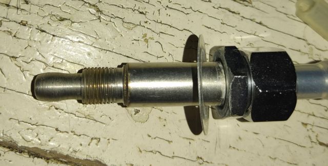

тамбовский волк
30.06.2022 в 19:18, Dernder сказал:
и выглядеть это будет так:
В общем выглядит так:

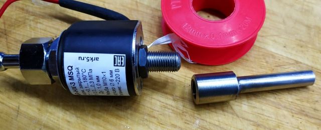

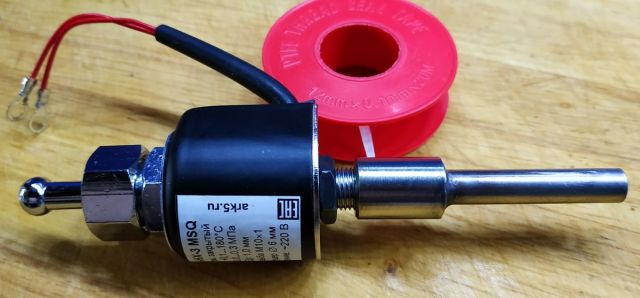

@Dernder  делаю проще. Токарю проточить под резинку корпус. Асе...

делаю проще.
Ну тут кому как: я в вацапе изъявил желание и через пару дней приехал с 300ми рублями и забрал.
ПС. чего то подумал: а направление движения спирта у этого клапана есть?
4 часа назад, Dernder сказал:
Сверху вниз))
Резьбовая часть вверху - вход.
Гладкая пипка)) - выход...

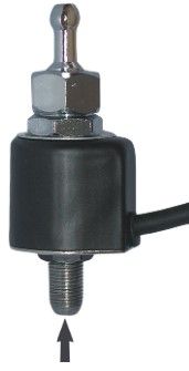

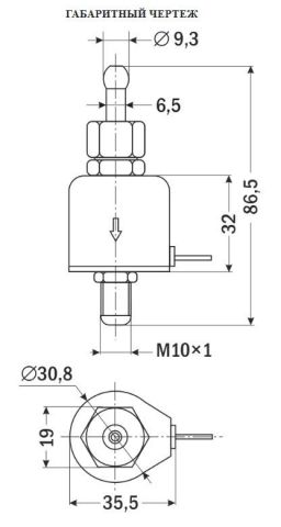

:crazy: Даже в своём руководстве по эксплуатации производитель (якобы производитель) AR-HX-3 на своих картинках-чертежах не может определиться с направлением
998982229_.jpg.9cb2ff958617dc97a7c3892b82729e8c.jpg  2143209227_.thumb.jpg.4112a35538edced13e262baad01cf29a.jpg

@Андрей1972 там четко написано/нарисовано, даже для таких тормозов как я , вход где резьба.
А если серьезно - сам разбери клапан(там ишшшо и пружинка есть:(), и увидишь как он может корректно работать. После этого вопросы отпадут отпадут отпадут...
@yridro, похоже, что ты не читал инструкцию -  руководство по эксплуатации :-) и не заметил ляпы в ней, поэтому и  не понял что я хотел донести до новичков.

Согласен. Буквами смогли описать направление.
14 часов назад, yridro сказал:
там четко ...нарисовано, даже для таких тормозов как я , вход где резьба.
Но на "нарисовано" нихрена не "чётко" - на двух рисунках противоположные направления (то о чём писал в предыдущем посте с указанием рисунков).

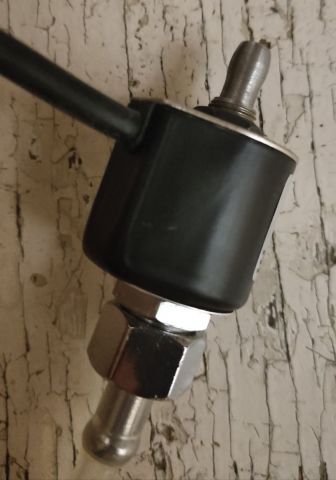

Хм, можно ли считать ЭТО указанием на направленность клапана?
Очень интересно...
