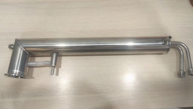

именно так я сейчас и сделал...поставил и через трубку тса подал воду...и что интересно, вся вода выходила через трубку отбора, даже при отсутствии перегородки, хотя воду подавал примерно 25 литров в час, так что я пока не буду вваривать перегородку, попробую пару раз так поработать, а потом разрежу и вварю

17 минут назад, ZaKoN сказал:
Ок. А трубка возврата по центру в твоём дефе имеется? Или по стенке возвращается?

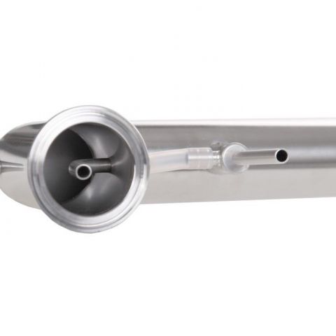

да, имеется, страницу назад буквально выкладывал фотку дефа, но внутри нет перегородки
@ZaKoN на твоём фото трубки не видно, если есть, то она должна быть там:
