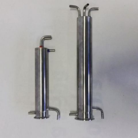

Both Опубликовано 18 марта, 2021 Опубликовано 18 марта, 2021 Коллеги имею вертикальный деф (справа который), хочу увеличить высоту колоны, но деф упирается в потолок. 1) Два уголка и клювом вниз сделать? 2) Два уголка и клювом вверх? 3) Есть ли готовые углы чтобы два не мастерить? Может еще кто нить варианты предложит.

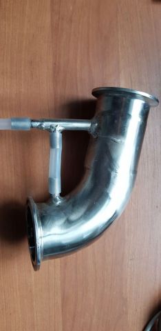

pvn28 Опубликовано 18 марта, 2021 Опубликовано 18 марта, 2021 26 минут назад, Both сказал: варианты я сварил узел отбора. Использую с КТ. Вместе с уголком на 90 или 45 гр. можно крутить в любую сторону под нужным углом. Без уголков наклон как у клюшки.

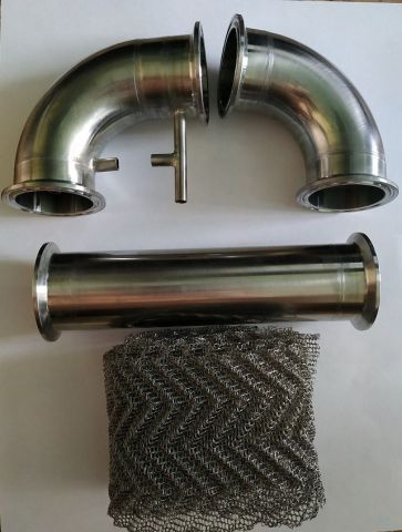

baltis Опубликовано 18 марта, 2021 Опубликовано 18 марта, 2021 (изменено) @Both Два уголка и клювом вверх не получится, надо будет изменять конструкцию УО. Тебе надо приобрести два отвода на 90° и сделать отрицательную клюшку 33 минуты назад, Both сказал: Два уголка и клювом вниз Но в этом случае нужна вставка с трубкой возврата флегмы. Изменено 18 марта, 2021 пользователем baltis Изготовление оборудования и автоматики для нашего хобби
Both Опубликовано 18 марта, 2021 Опубликовано 18 марта, 2021 15 минут назад, baltis сказал: и сделать отрицательную клюшку Сейчас еще дошло, что ТСА не будет.
baltis Опубликовано 18 марта, 2021 Опубликовано 18 марта, 2021 28 минут назад, Both сказал: ТСА не будет ТСА останется на месте Изготовление оборудования и автоматики для нашего хобби

Григорий Борисыч Опубликовано 21 марта, 2021 Опубликовано 21 марта, 2021 18.03.2021 в 13:13, Both сказал: Есть ли готовые углы чтобы два не мастерить? Вроде все давно уже придуманно.. Вот так например-про уголки. Крути куда хочешь..
