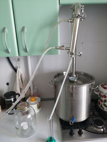

Shurey Опубликовано 6 февраля, 2021 Опубликовано 6 февраля, 2021 Приветствую! Я блин замучился... Какое - то время назад имел проблему "взрывного кипения" что ли, перегон шёл не стабильно, то капли, то струя фигачит, потом опять капли, купил индукционку, вроде стало лучше, бросал в куб медяшки нарезки от трубы 10, смысла кстати это не имело, сейчас у меня газ, проблема таже, то капли то струя фигачит, ЧТО НЕ ТАК? я стёр дно в гладкую поверхность? Куб ещё от люкссталь 4 20 л, вроде я его ронял как то, не помню, могло что то расслоиться в многослойном дне? Что блин делать с этим, мужики? И с колонной и прямотоком эффект один и тот же, рывки при перегоне Менять куб пора похоже)
Abel Опубликовано 6 февраля, 2021 Опубликовано 6 февраля, 2021 @Shurey , а какой нагрев был до индукционки? Есть ли в холодильнике ТСА? Так то "кипелки" помогают от "взрывного"...
snab Опубликовано 6 февраля, 2021 Опубликовано 6 февраля, 2021 @Shurey может дело не в кубе, а в конденсаторе? «Не стыдно чего-нибудь не знать, но стыдно не хотеть учиться»
Shurey Опубликовано 6 февраля, 2021 Опубликовано 6 февраля, 2021 @Abel до индукционки был нагрев: гнал пару раз на газу и получал отличный напиток на мой вкус на этом стареньком аппарате, потом была электрическая кухонная плита, такое себе удовольствие)) но в целом до какого момента было норм, но с колонной я работать перестал, пару раз словил пригар с зерном, потом начались пляски с давлением, правда не уверен что именно после этого) тса на носике нет @snab завтра поменяю конденсер, а его как-то можно захлебнуть? Там правда всего 3 трубки, но ведь не было таких проблем до определённого момента
Abel Опубликовано 7 февраля, 2021 Опубликовано 7 февраля, 2021 Я что-то совсем запутался) Может, фото аппарата в рабочем положении с подключенными шлангами в студию?

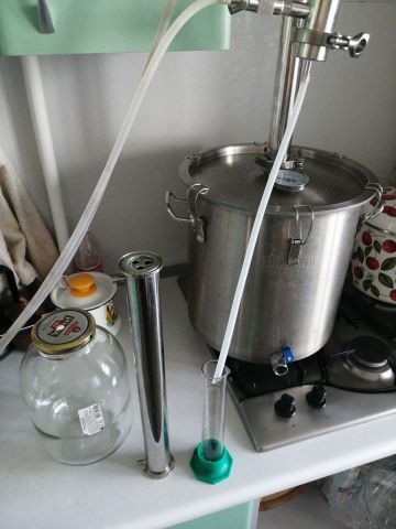

Shurey Опубликовано 7 февраля, 2021 Опубликовано 7 февраля, 2021 Вот так это выглядит в принципе, сейчас поставил маленький холодильник (деф) но в нём 6 трубок, справится должен с охлаждением, накидал в куб обрезков медях, посмотрим что будет Такой шёл в комплекте, он 40 см но трубки 3 В царге медный пыж из рпн, дрожжей много попало с брагой, да он у меня там всегда на первом перегоне Царга 40 см, конденсер сейчас стоит 20 см, тса на носике нет
Shurey Опубликовано 7 февраля, 2021 Опубликовано 7 февраля, 2021 Незнаю в чём было в итоге дело, но на выходе сейчас нормальная струйка, без скачков и прочего, этот маленький кондей справляется, посмотрим что дальше будет Всем спасибо за наводки.
Abel Опубликовано 7 февраля, 2021 Опубликовано 7 февраля, 2021 @Shurey , а что за штука на входе в охладитель?
Shurey Опубликовано 7 февраля, 2021 Опубликовано 7 февраля, 2021 @Abel игольчатый кран, я ж его хотел как дефлегматор для колонны использовать. Ну или как верхний конденсер при отборе по жидкости
