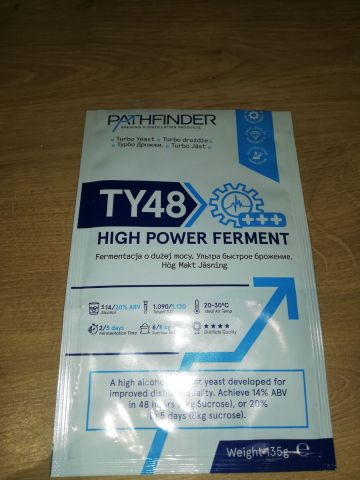

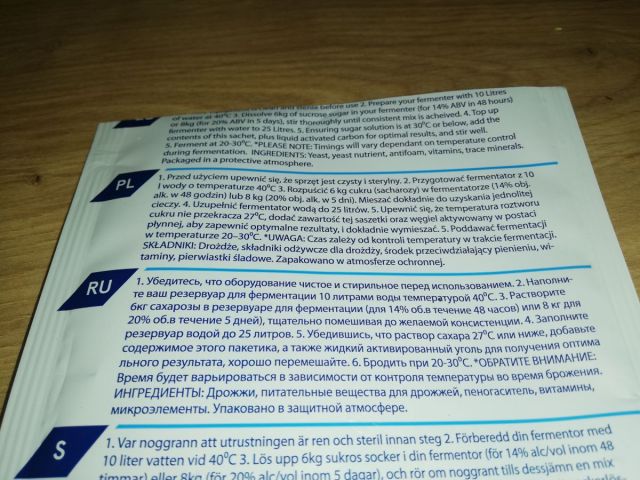

Mors111 Опубликовано 30 января, 2021 Опубликовано 30 января, 2021 Всем доброго времени суток. Подскажите, что делать. Купил дрожжи Ty48 Pathfinder Делал все как по инструкции 8кг сахара на 10 л воды, размешать и довести до 25 л. только я взял и воду горячую влил итого у меня получилось гидромодуль более 35 гр. А дрожжи вносит надо при27, вот я и взял и ещё 4 л воды добавил. Итого гидромодуль 8 кг сахара 24л воды. 1й день все норм 2й вообще все активно 3й тишина, смотрю температуру 32 почти 33 Перемешал шипит, но слабо, что делать?
Naruto Опубликовано 31 января, 2021 Опубликовано 31 января, 2021 (изменено) @Mors111 добавь воды:) Ты поставил 33 брикс плотность если судить по твоим данным 8/24*100=33 (если 24 итоговый объем) 33 БРИКС ни одни дрожжи не сбродят нормально сходу в 0, а лучше не больше 16-18 Брикс , те тебе надо ещё литров 7 воды влить ... 8 кг на 10 литров это кто же такие инструкции даёт? Правильно ли я понял в итоге у тебя вышло 24 литров СУСЛА в котором 8 кг сахара без подкормки (по идее она в дрожжах есть в пакете) Или все же 24 литра воды+8 кг сахара (ТОГДА ОБЪЕМ СУСЛА БУДЕТ БОЛЬШЕ) ? Это важно. Плотномер у тебя есть АС-3 ? Я могу предположить ,что на инструкции допущена методологическая ошибка и надо было довести не до 25 литров общего объема , а в итоге в 25 литрах воды раз вести 8 кг , тогда объем общий сусла составил бы 8/1,4 (удельный вес сахара)+25 около 31 литра , а плотность около 25 Брикс (8/31)*100, что то же очень плотно , но хорошие дрожжи справятся, хотя и насрут сивухами в затор. Изменено 31 января, 2021 пользователем Naruto 1
Naruto Опубликовано 31 января, 2021 Опубликовано 31 января, 2021 14 часов назад, Mors111 сказал: А дрожжи вносит надо при27, вот я и взял и ещё 4 л воды Спиртовые дрожжи вполне можно вносить и при 30 ,тдаже лучше , пишут 27 "страхуясь" от саморазогреава браги , но на объеме в 25-30 литров сильно не перегреется... 1
baltis Опубликовано 31 января, 2021 Опубликовано 31 января, 2021 Делать гидромодуль 1:4,5 или 1:5. Не ошибёшься. Я на 8кг сахара всегда беру 35-36л воды, с любыми дрожжами. И всегда брага сбраживается в ноль. 1 Изготовление оборудования и автоматики для нашего хобби
Mors111 Опубликовано 31 января, 2021 Опубликовано 31 января, 2021 У меня получилось объем сусла 29л по инструкции 25 надо было. 8 кг сахара 24л воды. И воды некуда добовлять тара 32л Я думаю, что перегрлись дрожжи.сегодня 4 день тишина (( В нэте пишут. Процедить и дрожжи заново внести. Токда возникает вопрос сколько дрожжей вносить?
Авантаж Опубликовано 31 января, 2021 Опубликовано 31 января, 2021 Нормально у тебя все. Много раз пользовался этими дрожжами, все как у тебя. Завтра можешь перегонять, не чего ты не сварил. Я даже 9 кг сахара кидал, в баке 32л воды по максиму, сбраживали за неделю. 1
yridro Опубликовано 31 января, 2021 Опубликовано 31 января, 2021 36 минут назад, Mors111 сказал: Процедить и дрожжи заново внести Чушь там пишут. Дрожжи в домашних условиях не отфильтровать. Только если они полностью осядут, то тогда можно декантировать, но декантировать - не отфильтровать. А такие дрожжи и 34 градуса вполне себе переваривают. 1
