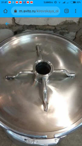

А пока еще вопрос. После модернизации аппарата, колонна стала тяжёлая и кламб болтает, колонна шатается. Как можно у?увеличить жесткость?
Я сначала думал над таким вариантом:
Screenshot_2020-09-27-21-47-32-207_com.android.chrome.thumb.png.675eca5149a30326cfbbf172531bae10.png
Но у меня кламп низкий.
А что если с другой стороны (изнутри) крышки наварить крестик, хотяб прихватками точечными. Жесткость по идее повыситься.  В будующем конечно второй куб возьму с крышкой 3мм и усиленным клампом, но пока хочеться получше сделать.

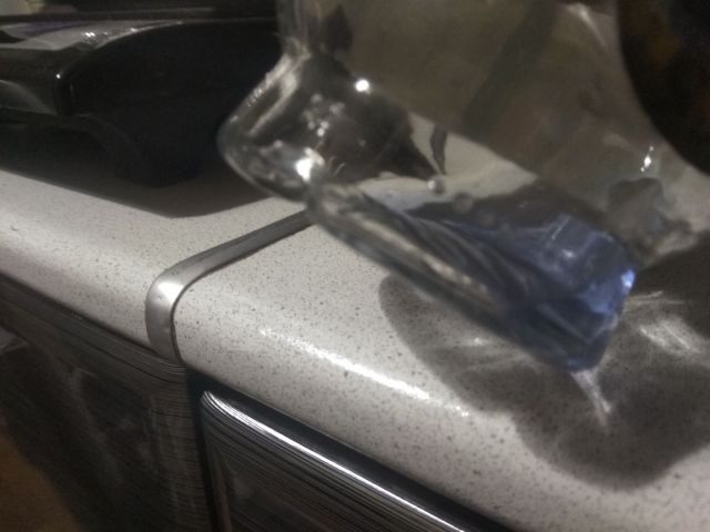

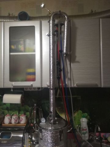

Коллеги, подскажите пожалуйста, обкатываю обновленный аппарат, перегоняю хвосты на тех. спирт, перегнаные через угольную колонну. Отбираю головы, но они синего цвета. В чем может быть причина?
Новый холодильник и повороты.
И ещё.. Из тса пульсациями выходит воздух, так же должно быть , трубку направил в вентиляцию. Но как бы запах голов больше в кухне, чем обычно...

26 минут назад, Sergus сказал:
@Sergus , вижу ПВХ трубки синего цвета, не могло быть контакта ССЖ с этими трубками, чтобы они растворились? Другое в голову не приходит.
Очень концентрированные головы бывают зеленоватые, но не синие.

8 минут назад, Daniil сказал:
Нее, это отвод воды из дефа и холодоса, на продукт силикон.
Может из-за того что мочалки не помыл... Меди вроде нет внутри. Еще я напаивал гильзу на термомер в отвод с канифолью, вроде кипятил потом, но может изза этого...  Еще я установил новый манометр на куб, но по идее изза кучочка латуни не должно быть.
цвет синий от пвх свежего! Мне по началу подсунули лоху вместо силикона. Причём цвет до фиолета.
34 минуты назад, Букинист сказал:
Я же пишу, пвх на воду, на продукте только силикон. На фото ж видно, что синий это выход воды с холодильника.
Холодильник я промыл ватными тампонами и еще кислотой. Черещ полчаса головы пойдут, посмотрю.

5 минут назад, Deda27 сказал:
зачем ты холодильник утеплил
Термоизолирвовал от конденсата.
П.с. вроде синего цвета у голов нет, получается из-за недомытого холодильника было.

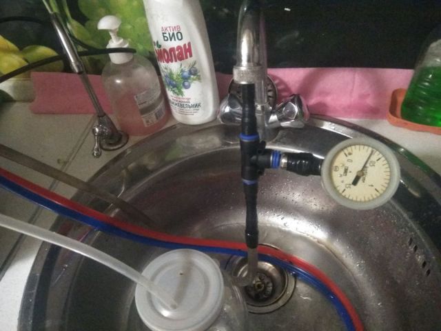

В общем поэксперипентировал и придумал такую систему мониторинга, очень оказалось удобно.IMG_20200929_215228.thumb.jpg.84ec51e8bc03a2713803e251d77cbec1.jpg
Рабочее давление около 0.5, а перед перегонкой проверяю на 1атм, и кратковременно на 1.6.
При работе хорошо видны пульсации или провалы напора, когда бывают.

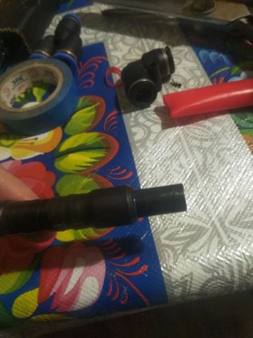

А для точного попадания по длине, чтоб не ухудшалось прохождение сделал ограничители:
