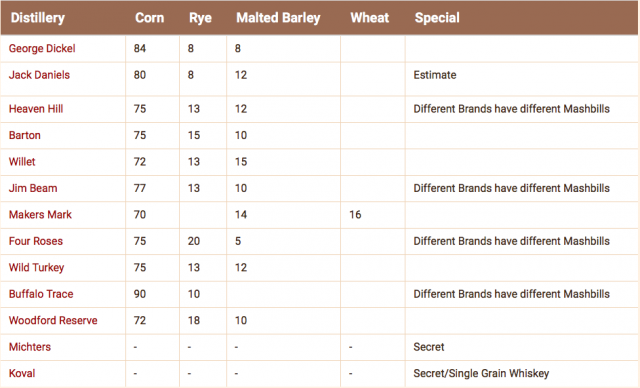

Доброго времени суток, коллеги. Совсем недавно наткнулся на табличку рецептов бурбона разных известных производителей.
Из таблицы видно что во многих случаях доля ячменя составляет меньше 20% от общей зерновой засыпки. Так же в таблице не раскрыта информация солодежная рож или нет. Для осахаревания во многих рецептах солода недостаточно. Вопрос в следующем: может ли называться бурбоном зерновой дистиллят сделанный на ферментах? И справедливы ли подозрения, что производители сами используют ферменты для осахаревания сусла?
Если это не "юридическое" название - называть можно все, что угодно и как угодно.
Саму кукурузу можно так же прорастить и использовать как солод...
Насколько я помню кукурузный солод даже себя полностью осахарить не в состоянии

я никакой, а ты?
Вот и я его не использовал... :sarcastic:
Потому так явно заявлять как ты не стал бы. Поскольку и кукуруза "там" не такая, как "тут" используем мы.
В каком-то обзорном видео про "американский виски", комментатор как раз обмолвился про солода... Де у американцев был дефицит "обычного" солода и потому им пришлось использовать пророщенную кукурузу.
Так вот и прикинь. Если у них есть немного ржаного и ячменного солода... Плюс пророщенная кукуруза... В итоге все и осахарится! :victory:
теперь смотри таблицу, malted barley(ячменный солод), а остальные позиции нифига не malted, при просмотре таблицы в первый раз был невнимателен, короче солод только ячменный, а остальное несоложонка. Это если верить таблице.

@Владимир88 для осахаривания кукурузы малыми навесками солода используют диастатический солод он же диафарин.
диастатическая активность измеряется единицами , обычный солод около 30-50, диафарин 150...
если ты накидаешь ферментов , то в общем это никак не скажется на вкусе дистиллята , если будешь использовать и солод ячменный ... мы осахариванм бурбонные наши смеси диафарином ... 15 процентов от заспыпи его хватает...
в принципе бурбоны это грязные дистилляты по причине большой доли несоложенки , отсюда и выдерживание в люто обоженных бочках и жесткое  углевание входящее в технологию того же джек дениэлс  .
прорастить кукурузу можно , само зерно изменит структуру и экстракция пройдет лучше  , можно не молоть в пыль и даже не варить , но чем заморачиваться с проращиванием , проще смолоть и отварить .
Можно. В США не запрещены ферменты для виски. Подозрения справедливы - используют. Использование ферментов запрещено только в Шотландии. В США и Европе можно. И даже в Шотландии виски сделанный на ферментах может называться виски, по европейской классификации, но не сможет называться "шотландским виски".
