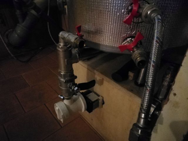

nedelew Опубликовано 21 мая, 2022 Опубликовано 21 мая, 2022 У меня вот так, без сварочных работ) А слив изнутри с резьбой 1" и затыкается вот так 1

минаич Опубликовано 21 мая, 2022 Опубликовано 21 мая, 2022 Нарезана резьба на входе выходного патрубка? Хорошее решение. Надо подумать как исполнить. А штанга, во время варки каши, все время так и торчит по центру вертикально в баке?

nedelew Опубликовано 21 мая, 2022 Опубликовано 21 мая, 2022 21 минуту назад, Pepel_zbei сказал: @nedelew есть же ПВК в природе с мешалкой Мой старенький и маленький 🤷♂️ и на мешалку при покупке в 15 - м году денежек не хватило 😭 1 час назад, минаич сказал: Нарезана резьба на входе выходного патрубка? Хорошее решение. Надо подумать как исполнить. А штанга, во время варки каши, все время так и торчит по центру вертикально в баке? Да, так и есть... Во время затирания сусла на пиво только не торчит, фальшдно там

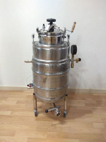

Luk Опубликовано 22 мая, 2022 Опубликовано 22 мая, 2022 (изменено) А у меня вот такой котелок и я очень даволен ! Мешалка ручная, не вижу препятствий . Можно переделать на электро, ели надо , но пока не напрягает. Изменено 22 мая, 2022 пользователем Luk
Pepel_zbei Опубликовано 22 мая, 2022 Опубликовано 22 мая, 2022 @Luk странно что он не утеплён Внимание к мелочам, стремление к идеалу.
Luk Опубликовано 22 мая, 2022 Опубликовано 22 мая, 2022 Новый Вчера был первый запуск, на воде. А утеплить его, пару часов работы. Это очередной котёл. Может себе наконец то оставлю.
Pepel_zbei Опубликовано 22 мая, 2022 Опубликовано 22 мая, 2022 обпенить его по самый люк и закипать будет на много быстрее Внимание к мелочам, стремление к идеалу.
Luk Опубликовано 22 мая, 2022 Опубликовано 22 мая, 2022 (изменено) Да по всякому можно. При старте уже заливаю горячую воду. Быстрее выходит на режим. Рубашка 5.5л ПВК отличная Вещь ! В некоторых врезал прямой нагрев , что позволяет пользоваться как угодно, и перегонять любой объем жидкости ! Вообще любой ! Изменено 22 мая, 2022 пользователем Luk 1
минаич Опубликовано 22 мая, 2022 Опубликовано 22 мая, 2022 @Luk а так ли необходим манометр в рубашке нагрева? Купил пвк без обвеса,по акции, запорную арматуру покупаю отдельно. Пока не знаю где купить двусторонний клапан. А али есть ,но без чётких параметров.
Luk Опубликовано 22 мая, 2022 Опубликовано 22 мая, 2022 (изменено) В 50 л котла давление всегда , про большие объемы не скажу как там с давлением. На моём оно есть и на других было всегда. При правильном старте давления нет. Т е оно подымается в конце погона при мизерном остатке спирта. Манометр , это часть системы БЕЗОПАСНОСТИ ! Всегда их ставлю . При работе котла и наличие манометра , всегда понятно, что происходит внутри рубашки ! Давление ! Может Бахнуть ! Я так понимаю, что с котлом вы на "вы" почитайте про пвк и как и пользоваться ! Изменено 22 мая, 2022 пользователем Luk
