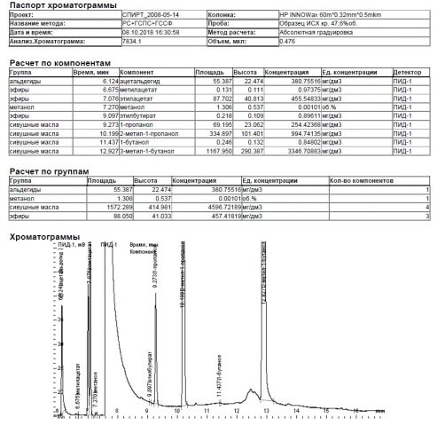

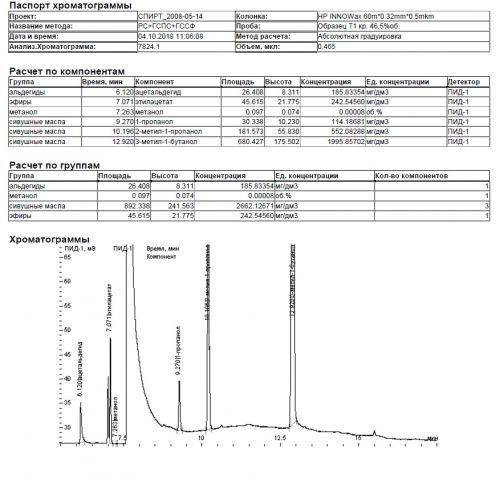

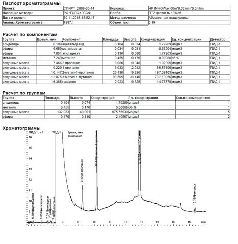

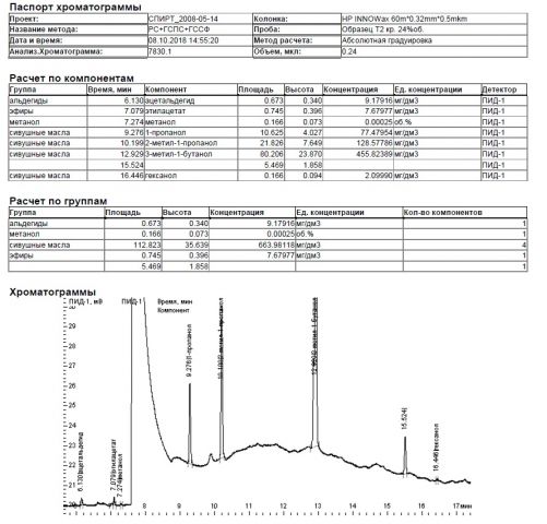

alexeyT Опубликовано 9 октября, 2018 Опубликовано 9 октября, 2018 с месяц назад с одним балаболом на букву П был диалог про габри. Т2 использовать потом на рект... короче, весьма поучительно... (если бы не Т1).... снижение УА 41 раз, ЭА в 65 раз, сивуха - от 3 до 8 раз... Осталось только ректануть. даже без фанатизма...

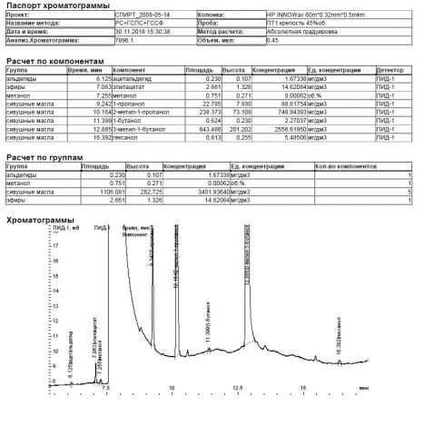

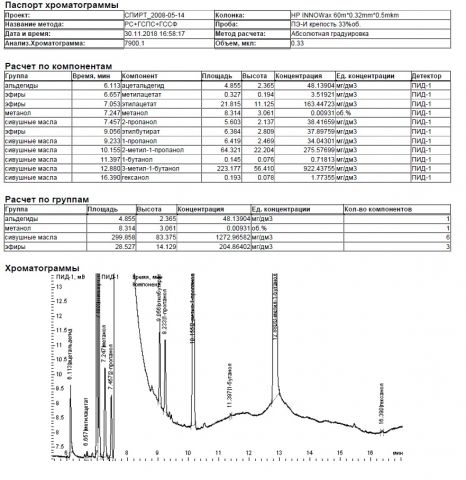

alexeyT Опубликовано 3 декабря, 2018 Опубликовано 3 декабря, 2018 а теперь - взгромоздил на куб ЦП и Габри на мощности 2600 вт... отбор, ессно. снизу, через ГЗ 3
7721 Опубликовано 3 декабря, 2018 Опубликовано 3 декабря, 2018 [b][member=alexeyT][/b], Дядь,а технология то где? Первая ГХ-исходник, дальше что??? Результаты дробления на тела с ЦП? и какова цель :crazy:
Alex-blissart Опубликовано 3 декабря, 2018 Опубликовано 3 декабря, 2018 Добрый день, коллеги! Помогите разобраться с результатами анализа ГХ для водки! Сырье - пшеничная мука 1 сортМетод сбраживания - ГОС на жидких ферментах СиббиофармПерегон браги - прямоток Ректификация по методике Алкобрата и расчеты колонны по его же методике.Далее углевание и добавка инвертированного сахара (0,5гр сахар+0,08гр яблочной кислоты на литр водки)
alexeyT Опубликовано 3 декабря, 2018 Опубликовано 3 декабря, 2018 и какова цель Илюха.... ну КАК тебе сказать.... предочистка сырца со скоростью прямого перегона....

alexeyT Опубликовано 3 декабря, 2018 Опубликовано 3 декабря, 2018 [b][member=Alex-blissart][/b], эфирки чуток многовато...
7721 Опубликовано 3 декабря, 2018 Опубликовано 3 декабря, 2018 предочистка сырца со скоростью прямого перегона.... С дефа отбор ЭАФ,а с УПО забирал СС очищенный от ЭАФ?А с ЦП,что сливал?
alexeyT Опубликовано 3 декабря, 2018 Опубликовано 3 декабря, 2018 (изменено) [member=7721], бл.... да НЕТУ там ничего. кроме ЦП на 7 ТТ и УПО под ней... потому и скорость бешенная... РИФ - ваще до 5 квт добрался... 12 л очищенного от ЭАФ СС в час... в начале перегонки. и около 9 л в конце епти, около ВЕДРА в час...в среднем Изменено 3 декабря, 2018 пользователем alexeyT

alexeyT Опубликовано 3 декабря, 2018 Опубликовано 3 декабря, 2018 [b][member=7721][/b], дядя.... на куб нахлобучивается ЦП с пушистой насадкой....с 6-8 ТТ. и фсе... Габри, Т1 и Т2 Т2 содлержит ЭАФ ниже ГОСТА, Т1 - подрезано раз в 15-20 скорость ПРЯМОГО перегона после отбора голов. с УПО отбираешь все. что сливается сверху....
Alex-blissart Опубликовано 3 декабря, 2018 Опубликовано 3 декабря, 2018 эфирки чуток многовато Спасибо! А чуток - это не критично или надо все же подголовников побольше отбирать или углевать поменьше?
7721 Опубликовано 3 декабря, 2018 Опубликовано 3 декабря, 2018 это не критично или надо все же подголовников побольше Так там и так 60% отбираете с 2ректов, куда еще больше то??? углевать поменьше Вообще не углюй .
