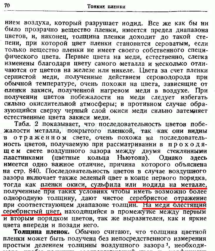

13.09.2023 в 07:02, Jekson сказал:
даже больше похоже как ртуть
Это сульфид меди. В зависимости от толщины плёнки цвет может быть чёрный или серебристый.

@Daniil и с чем так медь может контактировать? Что набродило такое? Первый раз у меня такой яркий и густой налёт.
5 часов назад, Jekson сказал:
Меркаптаны (они же тиолы) - сернистые вещества.
Спасибо. Значит медь отработала на 100%

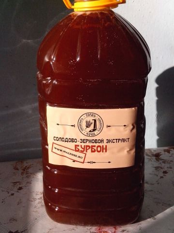

Я покупал ячменный и бурбонный концентраты.

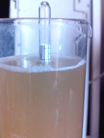

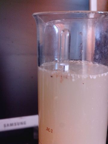

Вот бурбон, два затора
Первый
И ещё один.

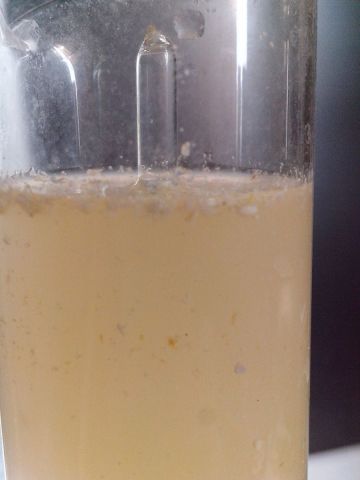

Дрожжи Br_Wh_Sp 2гр на 1кг концентрата
Отписывался уже в этой теме несколько лет назад.

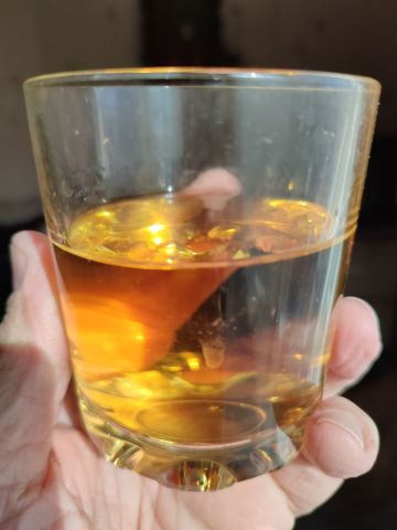

И вот, что получилось через полтора года выдержки на щепе. На бочку не хватило -(( Очень вкусно!

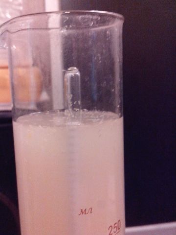

2 гр на 1 кг экстракта. В баклажке было ~7 кг -> 14 гр Br_wh_sp

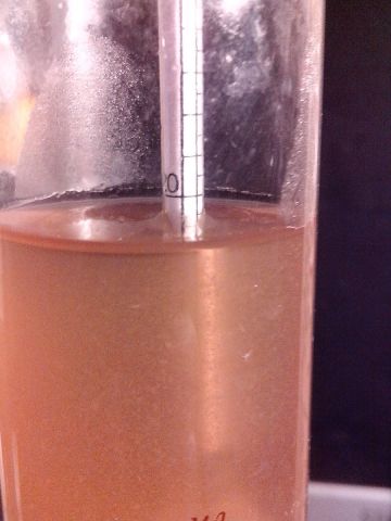

Что то не пойму. 2гр на килограмм экстракта или на литр сусла? Производитель дрожжей вроде рекомендует 05-1гр. на литр сусла. У тебя получилось примерно 26л. затор т.е. 0,538 гр. на литр сусла. И выбродило в 0. У меня вышло 0,736гр. На литр сусла, и КП 4. Странно, я в следующий раз хотел больше кинуть дрожжей, но похоже не в этом дело.
5 часов назад, Alexx_Any сказал:
26-28 гр.
У меня 30 гр. температура стабильно держалась, перегрева не было. Может стоит на 2-3 гр. температуру опустить?
2 часа назад, Jekson сказал:
30 гр.
подними Т выше в район 34-35*С
отыграет быстрее и органолептика изменится  в лучшую сторону
продукт станет духовитым нагуляв высшие спирты
18.09.2023 в 17:07, Jekson сказал:
Что то не пойму

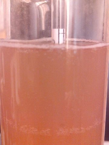

Я начал использовать Br_Wh_Spirit где-то в 2019 году и у меня так сложилось 2гр на 1 кг засыпи (солод или солод+зерно) или 1 кг концентрата. С зерном и солодом я работаю на много чаще. И что солод, солод+дроблёнка, концентраты у меня выбраживали всегда почти в 0 или до -0,5-1. Могу подтвердить фотками. Температура 26-28 гр, в холодное время на тёплом коврике поддерживается. Летом в жару было +32, но дрожжи выдержали (Temperature range: 20-35°C, https://bragman.com/product/whisky-spirit/). Но лучше не доводить до крайности.
У тебя АС-3 наш или китайский?
Сейчас сбраживаю на USW-6, отличия есть, но КП=<0.
10 минут назад, Alexx_Any сказал:
Я верю. Разобраться пытаюсь.
Хотя Naruto такой прогноз и давал, у меня всё сошлось. Точь в точь.

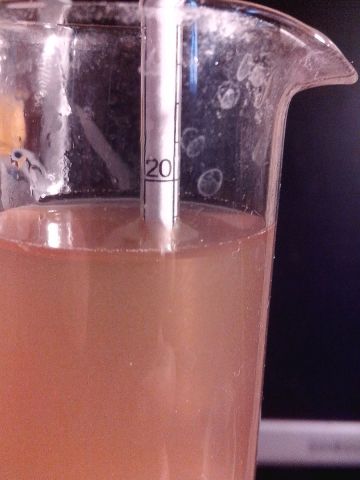

@Alexx_Any , а ты свой АС-3 проверял? А поправку на температуру делал? У меня до -2 только на сахаре выбраживало с НП около 30, а в экстракте присутствуют несбраживаемые сахара, которые в теории не дадут КП=0 или ниже.
пЫ.сЫ. Я тут на форуме фотки выкладывал с ареометрами Российского производства, у которых разница показаний весьма существенная.
https://forum.grainwine.info/topic/7951-rektifikaciya-azeotropa/?do=findComment&comment=529141

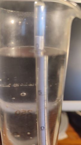

35 минут назад, okun сказал:
На фото вода.
Даже если взять t выбродившей браги за 25 гр, что не может быть, т.к. я живу при t не выше 22гр. -)) И выбродившая брага имеет почти такую же t. Вот тебе коррекция показаний АС-3 при t=25. Как видишь КП будет не выше 1, а при КП=-1, не более нуля. А при t=22, ну сам понимаешь -)))
Оставим эту дискуссию, моё мнение КП=3-4 это неправильно, где-то что-то пошло или измерилось не так. А вообще-то надо следить за динамикой процесса изменения КП, перестала уменьшаться - брага выбродила и более ничего не набродит.

Чего-то путнее получается из этого по сравнению с солодом?
У меня получились очень вкусные дистилляты. Ячменный после бочки, бурбонный  на дубе. На ячменном был выход 310-320 млАС_кг, на бурбонном ~416. В зависимости от того,как звёзды легли при процессе. -)))
