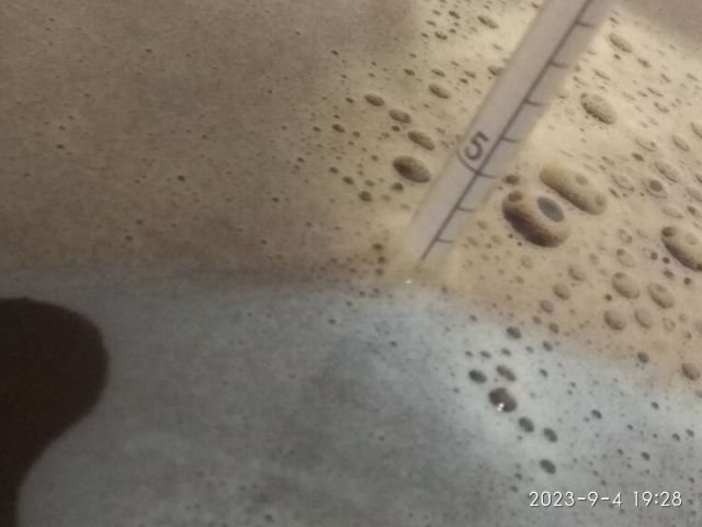

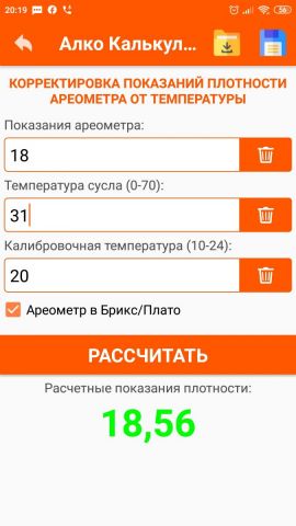

Поставил сегодня. Дрожжи кинул 28гр. Вот что получилось. Отпишусь на сколько сбродит КП.
