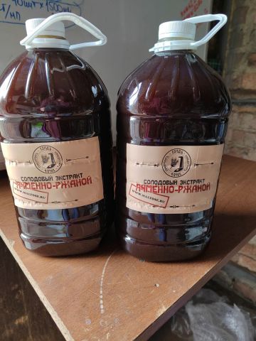

Поставил 24 мая брагу на вискарик из 2-х баклажек ( по 4,1 кг) ячменно-ржаного концентрата. Воды взял ровно 40 литров.
Был готов к тому, что вылить концентрат будет сложно, но действительность превзошла все ожидания.
Хотя температура баклажек была 12 градусов и они были достаточно мягкими - выдавливалось с огромным трудом, такой толстой и гладкой колбасой.
Причем заметил странность, что концентрат не прилипал к ножу, когда отрезал колбасу...наверное рожь так повлияла.
Из первой баклажки с трудом выдавил примерно 1/5 часть и решил поменять технологию - заливал в баклажку кипяток и долго тряс, растворяя концентрат. За 3-и заливки вылилось все.
Вторую сразу поставил в кастрюлю с водой и нагрел почти до кипения. Горячим выливалось бодрее, но все-равно тяжело. Оставшуюся часть  вылил по технологии первой баклажки.
Размешивал шуруповертом и строительным миксером. Концентрат сразу налип на миксер огромным комком и шурик сразу перегрелся. Вообщем пришлось миксер в ручную бултыхать, пока основная часть не растворилась.
Домешивал уже мощной электродрелью. Пены было много - около 7 см. Плотность получилась 15% (по АС-3, при температуре 27 град). Разбродил 30 грамм дрожжей Брагман Виски спирит в 3-х литрах сусла.
Добавил в затор Софексил (по инструкции) - пользовался первый раз и был приятно удивлен, как пена полностью исчезла. Через 30 минут добавил дрожжи. Брага завелась ровно через сутки. Брожение верховое, масса пузырьков, как в шампанском. Пены нет совсем, дрожжи утонули полностью. На поверхности только немного ошметков от пропиленового мешка.

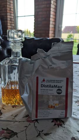

Опробовал новые (для меня) вискарные дрожжи
DistilaMax.
Насоветвоал их мне местный коллега самогонщик по совместительству владелец одного из магазинов самогонного оборудования.
Цена для меня была 2500 за 500 гр. Что несколько дешевле :) Брагман в рознице или так же у опте (плюс/минус)
Навеска такая же 0,5 гр на литр сусла средней плотности 12-16 брикс
Выбродили до 1 брикс за 4 суток (те же параметры)
При брожении так же очень приятный запах с нотками фруктов.
Сырье - микс из наших солодовых концентратов светлых.
Что очень порадовало и из за этого я перехожу на эти дрожжи .
В продукте после тарельчатой колонны отсутствует органолептически изоамилацетат (производная из изоамиловго спирта и кислот), до этого я устал с ним бороться он пролезал  в отбор через 7 тарелок.
В общем мастхэв.
Не знаю, что случилось с Брагман последнее время, но мне лично они перестали нравиться, сбраживаемость ухудшилась, изоамилацетат набраживался по 30 мг/литр безводного (это достаточно много, должно быть не больше 10 мг, что бы его не чувствовать в продукте, так как он практически полностью пролетает из-за своего мерзко меняющегося крект.
Надо бы закупить килограмм 5 :). Пока есть.

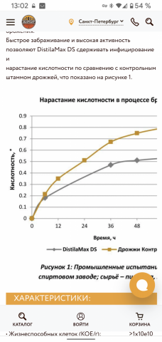

К слову пошел по ссылке и нашел график нарастания кислотности....
Хм интересно, походу и правда эти дрожжи способствуют меньшему образованию изоамилацетата ибо он образуется из реакции изоамилрвого спирта и кислот...
Бражка после 2 суток брожения ещё не кислит, хотя плотность уже 3 БРИКС с 12 нп.

@Naruto  Это Lallemand "DistilaMax DS" для водки и спирта по 2290 руб.
А для твоего продукта желательно Lallemand "DistilaMax MW" (mash wine), как у тебя на фото. А они, к сожалению, для нас по 3990 руб -)
Бывают ещё Lallemand "DistilaMax GW"  - для зерновых браг и Lallemand "DistilaMax SR" - для мелассы, etc.
Тоже хотел купить MW, но что-то не судьба пока. -(
