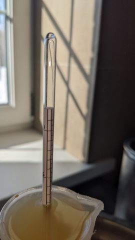

Сырье - тот же микс из наших светлых концентратов, ячмень, пшеница, кукуруза и рожь. 57,2 кг плотность 79-81.
Гидромодуль 1-11 , общий объем браги 545 литров.
Начальная плотность при Т 26.6 8,5 БРИКС , или 8,8 БРИКС если привести корректировку к 20 гр С.
Те цифры сходятся и экстракт я получил плотностью маскимальной- 81 процент, что радует меня как потребителя и не очень как собственника завода ;).
Дрожжи воронежские, учитывая жидкий затор будет 0,5 грамм на литр для простоты засыплю 300 грамм на 545 литров сусла.
Стартовая температура в заторнике 27 градусов С.
