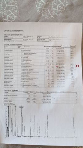

Есть одинаковое сырье, одинаковый гм, одинаковое оборудование и уже есть анализ сырца на Брагман и будет анализ сырца на кодзях.
Очень полезно.
По факту на тарельчатой колонне получились очень похожие продукты, но то на тарелках аж с 6-ой тарелки отбираю и с параллельным отбором сивушного спирта  с первой.
А вот для классических дистилляцией все же нужно знать.
Кому интересно Гх сырца из экстракта на Брагман в аттаче
НП 15,5 брикс. В сырье микс из наших концентратов (всего поровну из светлых) те как бы очень неплохо для понимания что набраживается и зачем оно надо:).
В общем результат весьма неплохой примесей  3940 мг на литр АС (4 гр на литр примесей, в том числе метанол 10 мг или 0,00184 об%) в том же Джек Дэниэлс в продукте 4,5 грамма примесей на литр.
Сивух 3,3 гр. Такой сырец действительно можно перегонять по классике и  получить не более 3,5 гр на литр сивух в продукте. Но и сохранив энанты.
В этом образце их маловато, обусловлено перегонкой на НБк (дрожжи надо варить дольше и желательно в присутствии меди в кубе)
