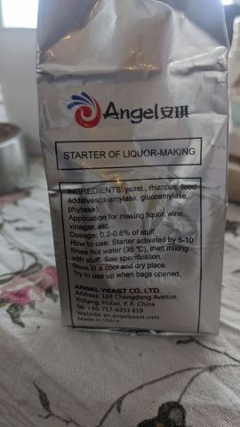

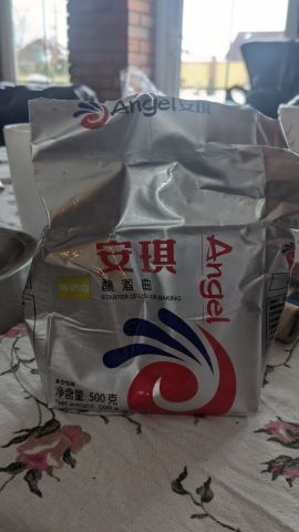

Решил попробовать сбродить кодзями Ангел (от китайских товарищей)
Что сразу бросилось в глаза, а точнее шибануло в нос - пыль и запах ферметов, те это да-  тупо ферменты с дрожжами..
Непонятна навеска, на пачке написано 0,2-0,6 процентов от сырья.. посчитал по весу сухому экстракта , получил где то 250 грамм на 60 кг концентрата... Засыпал 300... Как то невесело стартует, завтра посмотрю утром.

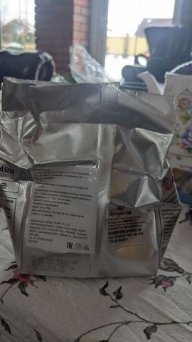

Укажите тип Кодзи, а то их тоже пруд пруди...
@Solo_Mi_Nk
Что характерно, в составе на английском языке, написано дрожжи, ризопус, ферменты (в ТЧ фитаза)
А на русском только дрожжи и ферменты, при этом даже написали по латыни, что это пекарские дрожжи  :) вместо ризопуса указан эмульгатор... Вот и понимай как хочешь.
Не, ну не Китайцы :) ?
Обязательно отправлю этот сырец на Гх , посмотрим, что набродится.
