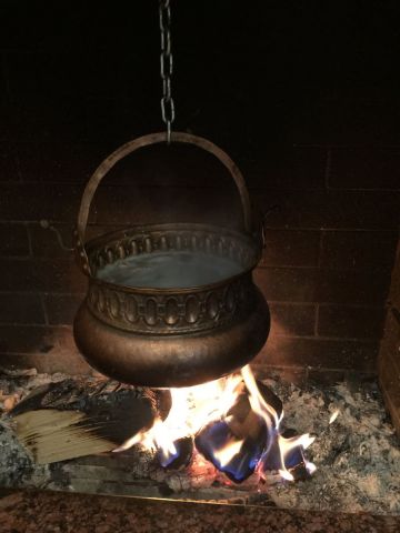

Я регулярно варю шурпу и прочие "дымные" супчики в печке на открытом огне в медном горшке :).
и пиво варить можно и даже нужно, бродить не стоит его в медном чане, дрожжи не будут рады и то это касается низовых, которые лежат на дне, а элевым в общем не так критично, а варить очень даже можно.
горшок к слову был куплен в Мюнхене на блоке, как и куча всяких медных поварешек.
вспомни детство, в каждой семье (ну почти в каждой) был медный таз для варки варенья:). Все путевые кондитерские варочники шоколада медные.
