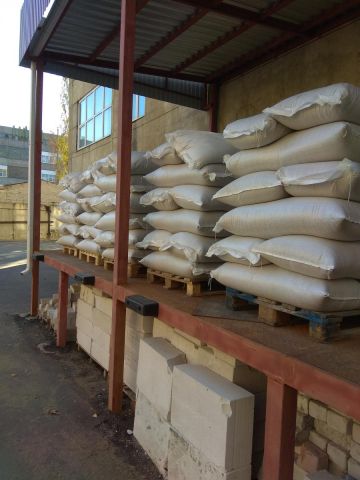

Сегодня приехал солод...
В понедельник намечена первая затирка и варка солода...
