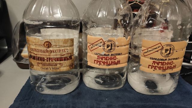

25.11.2021 в 10:02, snab сказал:
@Naruto Андрей, а левая канистра ваша? Были такие этикетки? По надписям- идентично всё
з баклажки, воды до 55л общего объёма, по АС3 НП прим. 18%, КП прим. 3%, пачка брагман виски турбо + 50гр кодзи, 3мл софексил, в среду вечером развел, в субботу перегнал. выход 15л 33%, гнал до 5% в струе. СС на запах, как обычный СС с ячневой крупы. Как то так.
@snab было две по 6,9 кг, а одна 3,9 ? Тогда да выход 0,275 маловато.
Сырец 33 это крепкий , я когда на прямоточнике выгоняю брагу с такими параметрами досуха (до 3 гр в струе и меньше)   у меня сырец около 25 гр и даже ниже бывает  крепостью (22)  те недоотжал ты прилично.
Я лично стараюсь забрать при перегонке браги треть объема.
Тогда и ароматики исходника больше прилетит в сырец (кислоты то же прилетят но для дистиллята это не критично)
5л АС, да ну нафиг, это таже не смешно. Со 2го погона если в белую на рк до 94% 4л наберётся по АС может быть.
