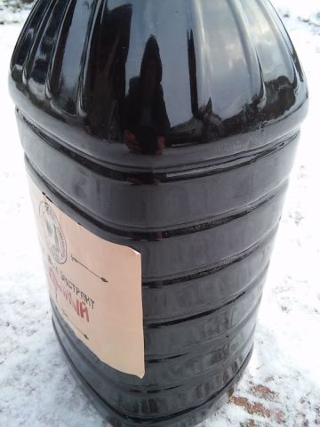

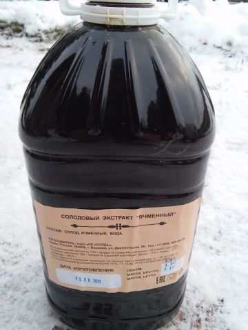

Приобрел намедни солодовый экстракт Ячменный от ООО "ПК"СОЛДъ" в 3-х литровой канистре, дата выработки 13.08.2021г.
Вопрос к  Андрею: какая фактическая плотность экстракта? на этикетке стандартно указано - 65 г углеводов. И еще смущает темный, почти черный, цвет экстракта. Ранее приобретал ячменный экстракт Вашего производства с этикеткой Домашняя мануфактура, он был гораздо светлее. Понятно, что процесс производства совершенствуется, просто не хочется связываться с контрафактом. Сейчас подделывать стали все подряд. Печальный опыт с концентратом яблочного сока уже был. Спасибо за ответ
@Винни пришли фото экстракта бутыли желательно при естественном освещении и без вспышки . Непонятно что под темнотью понимается , бывает темный это ячмень с ферментированной рожью или бурбон с такой же. Но мы вроде давно ячменно-ржаной не делали с ферментированной рожью, да и купил ты вроде ячменный .

Цвет стандартного ячменного экстракта даже плотностью 80 должен быть коричневым, может быть темно-коричневым... Возможно делали карамельный и не помыли фильтр после него и экстракт окрасился это косяк конечно, но никак не должно отразится на качестве в худшую сторону дистиллята , а скорее даже наоборот, возможно, температурную обработку делали летом (некоторые диллеры требуют этого с целью минимизации рисков), но мне все равно надо увидеть цвет бутыли. и буду разбираться ...
2 минуты назад, Naruto сказал:
Фотки можно сделать завтра, хотя наверное на отечественном солоде разброс цвета велик. Экстракт приобретен ячменный. Ячменно-ржаной покупал ранее - он действительно очень темный.В любом случае спасибо за ответ.

@Винни уточнил по эктракту, тебе попался "уникальный" мы делали "янтарный" солодовый экстракт для полутемного пива для одного из известных  пивзаводов (не будут называть, ну понятно почему ;)) в общем часть ушла заводу, часть осталась у нас, ее разлили как ячменный ибо это чисто ячменный, в засыпи был по рецептуре карамельный солод 300 (где то 5 процентов) для придания суслу нужной заводу цветности ... Следили за всеми паузами и разве, что сказки не читали перед заторником :).
в общем экстракт этот хороший и пиво можно сварить и дистиллят  будет отличный. По цвету он в концентрате сильно темнее  кажется , в сусле цветность будет около 35-40 евс
его плотность 80 процентов сухих.
проверить можно по весу , бутыль 3 литра с экстрактом 80 весит 4,1 кг
2 часа назад, Naruto сказал:
Вот так при дневном освещении получилось
@Винни да это он "янтарный". Ушел по мелким диллерам.
