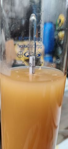

По сегоднешнему. В 50л бак залил разведённое сусло  с 2х баклажек, За 1ч кипа выкипело 5л воды. Туда-сюда, в ферментёр залил сусло 40л НП16%, мерял АС-3. Хмель мандарина-бавария.
Дрожжи взял с 1го затора М42.
Думаю должно быть всё нормально.
