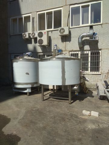

Приехали заторничек и фильтр-чан...

3 -куба и заторник и фильтровальник
диаметр не скажу то чно, не измерял, около 2-2,5 метров диаметр фильровальника в кузов камаза встал в аккурат :).

Во вторых не путай домашнее пивоварение, где хочешь делаешь мэшаут , хочешь не делаешь, 50 литров отфильтровать не проблема :) даже если затор остыл то взял ножичком почикал дрлбтну и все пошло потихоньку дальше
А вот три куба я тебе скажу хреновенько фильтруются при температуре ниже 80 , если Т упала ниже 80 , то дробина садится плотно и поднять ее проблема адова (надо во первых доливать кипяток, а долить быстро куб кипятка внепланово это тоже не просто, перемешивать и снова гонять по кругу) при падении Т ниже 75 фильтрация по производственным меркам останавливается практически...
Так, что мэшаут и нагрев до 80+ это не блаж, а острая необходимость...
