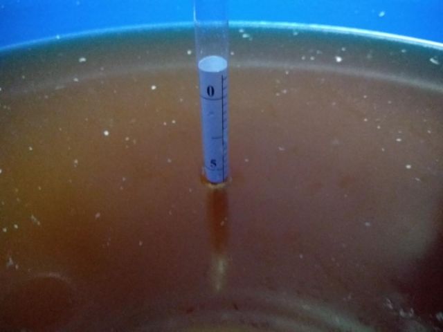

Но я нашёл применение не сбродившим сахарам.После перегонки барду сразу переливаются в бродилки и тут же засыпаю муку с ферментом А.Долго мешаю,потому что комкуется,чуть жду чтоб остыло до 62 и добавляю г.Жду 2 часа,добавляю холодной воды,пару часов на холоде и вношу дрожжи. Через 4 суток уже начинает осветляться.На обычном полугосе мука бродит стабильно неделю.
Сделал так,потому что не надо греть воду для полугоса и в надежде что ферменты добьют эти несбраживаемые сахара.Ну и запах у браги совершенно отличается от чисто мучной.

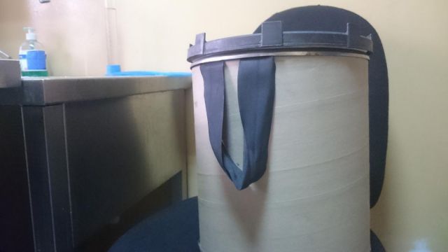

картонно-навивные барабаны
У тех, в которых мы покупаем концентрированный сок ручки тряпочные, бывает отрываются при неловком движении при 25кг внутри.
Изменено пользователем Dendy
Я не уверен, что вообще будут с ручками:) ...
Картонно-навивной барабан это самая дешевая и доступная тара, основной ее бонус - цена , из за цены это не требующая оборота тара (а как следствие не требуется стерилизации, мойки и проч. увеличивающих издержки манипуляций ). В остальном конечно тара не самая надежная.

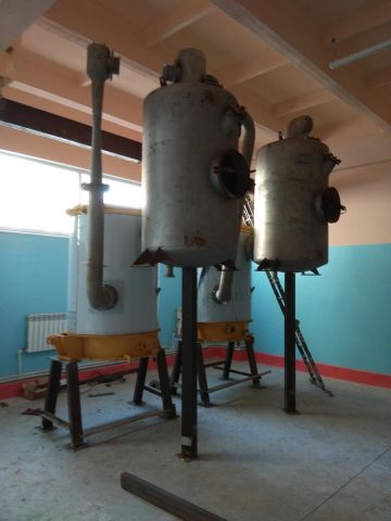

Начали монтаж выпарной установки
