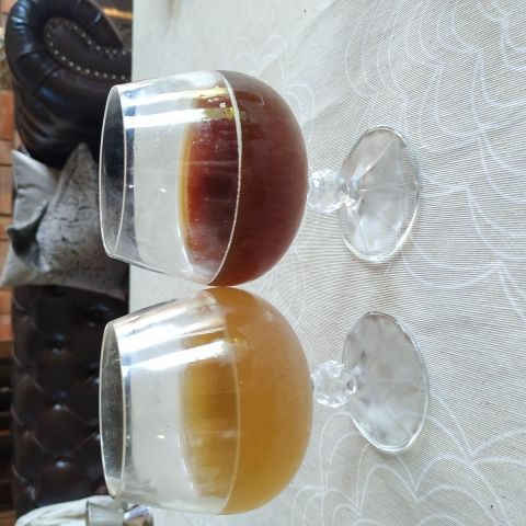

Сегодня поставил пиво (грюйт эль - темное пиво на травках и с минимальной навеской хмеля )
Ставил из концентрата, который мы сварили спецом на пиво из курского солода .
Специальность заключалась в паузах смещенных к 72 и времени затирки (не оставляли на ночь).
Сусло после разбавления вышло весьма светлое , белка поменьше чем в предыдущем солоде .
Добавил на 50 литров сусла плотностью 12 БРИКС 1 кг концентрата "карамельный 300"
Фото сусла до варки .
Сварил все это с травками (богульник, мирт болотный, тысячелистник, вереск , немного полыни , ягоды можжевельника и 20 грамм магнума закинул , как антисептик больше .)
Снял с Бруха и заправил дрожжей US-04.
Пахнет обалдительно , на вкус сусло то же очень приятное...
В общем вот теперь могу рекомендовать наш экстракт и на пиво ...

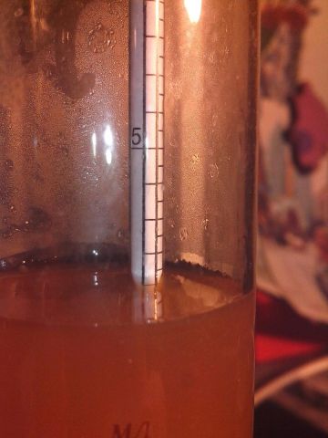

Так же потребуется плотномер (можно и без него , но лучше все же с ним, я вот сегодня свой разбил :( и после варки плотность не измерил.
Все просто , разводим 1 кг концентрата в 5 литрах общего объема , получаем 12 БРИКС плотность или чуть меньше.

Тогда плотность начальная , после вымешивания будет 12 брикс
Можно и гуще разводить ,. Вчера поставил 82 кг в 350 литрах микс из всех солодовых светлых (ячменно- ржаной, ячменно-пшеничный и ячменно-гречишный) , нп была около 16,5 БРИКС так сбродило до 6 БРИКС за сутки ...
