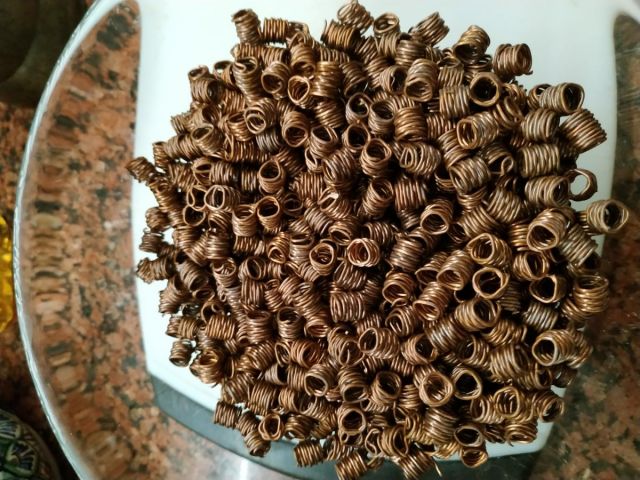

После перегонки на прошлой неделе дистиллята из смеси концентратов (жжено-карамельный-базовый) в помнил про медь в царге , высыпал , ну собственно результат тот же , медь слегка потемнела , но намека на черный налет нет ...
Вот такая чистая медяха в моей практике только после перегонки браги из концентрата, даже пиво когда перегонял , некоторое количество черного налета было на меди. А тут нет от слова совсем.
