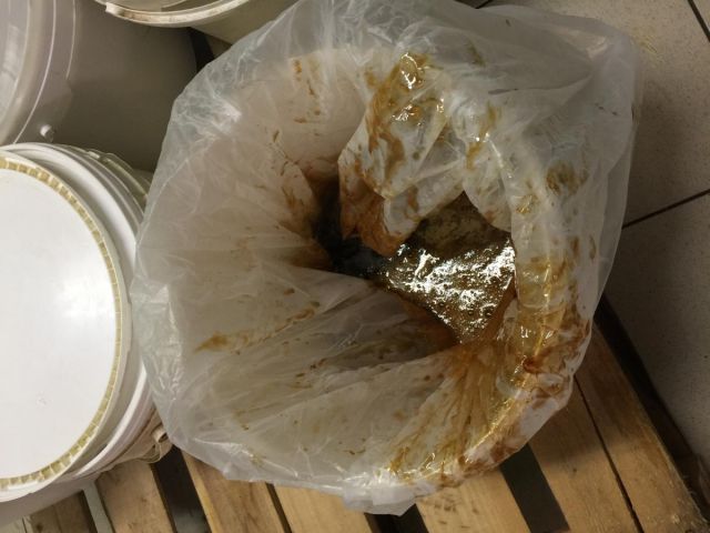

Готово:)
По лабораторному рефрактомеру сухих веществ 79%
Консистенция более жидкая чем сахарный сироп такой же плотности.
Аромат солодовый...
Фасовка в пластиковые ведра по 12 кг (+\- 300 гр) внутри пакет из полиэтилена выского давления.
Плотность 79%
На 1 кг концентрата добавать до 5 литров теплой воды доведя раствор до нужной плотности (12-13 %)

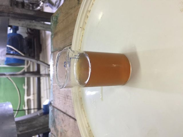

В общем вылил 11,6 кг концентрата в 75 литровый куб и залил водой теплой , размешал миксером, образовалась богатая пенная шапка... пока жду отстоя пены и пишу отчет...
[member=breeee4], не понимаешь, не оплачивай, не тестируй...
кто заплатит будет максимально объективен и напишет за свои деньги то , что считает правильным, бесплатно предлагалось Денису (Gagarin) за выдающиеся заслуги по поддержке этого ресурса, но он отказался брать бесплатно и заплатит как и все остальные.
  • + репутация 3
Закинул дрожжей М42 омериканские элевые снятые 10 дней назад с пива, около 400 грамм жидких осевших дрожжей... прошел час, дрожжи завелись... можно отвалить от куба на 3-4 суток
Обьем около 70 литров затора в нем 11 кг концентрата, плотность 12 брикс показало, но возможно не качественно вымесил на дне, заливал водой теплой (40 град) , думаю дрожжи разберутся :)... по выходу и срокам брожения отчитаюсь...

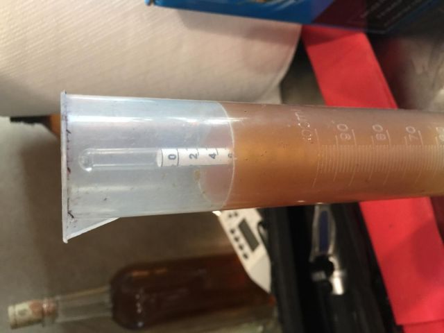

Сегодня измерил плотность... за 2 суток не изменилась 5 брикс... прав был PDV, пивные не добродили (сосбно пиво и ми сброженое то же 5 брикс имеет конечную плотность , специально измерил)... но есть и бонусы, брага, что пиво очень приятно пахнет и вкусная, ни намека на кислинку или горечь... в обчем решил отогнать дабы не скисло до выходных.
Выход как и следовало ожидать при таком недоброде (с 12 до 5 брикс плотность упала) маленький получил 3 литра АС с 11 кг концентрата. треть сахаров осталась в барде, забодяжу сахарком 4,5 кг нашел в кладовке и сброжу еще раз. барда то же не кислая...
