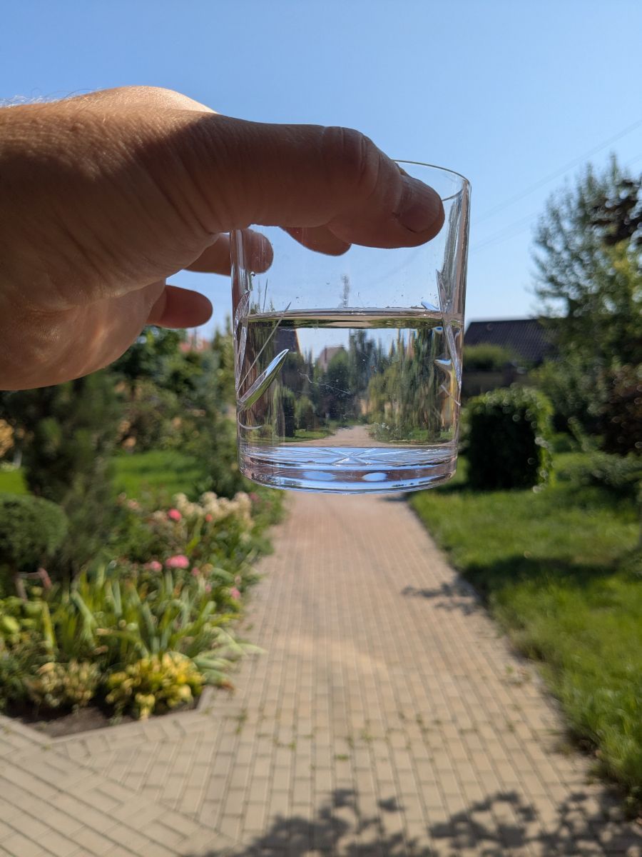

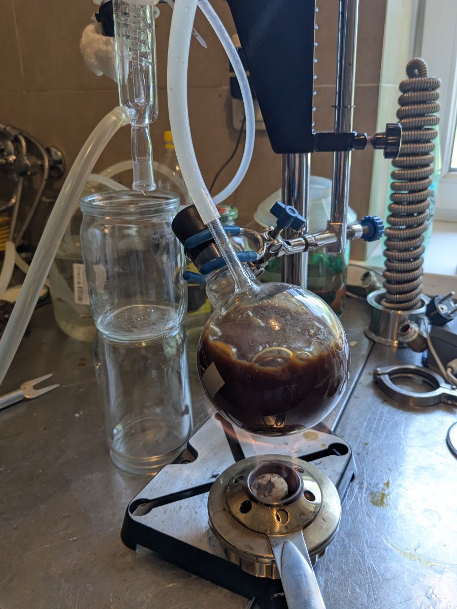

Сегодня сделал контрольный отгон двух вариантов браги из мелассы, одна из модифицированной (очищенной в нашей лаборатории) вторая из не очищенной ..
Ну что сказать разница огромная, первый сырец  крепость 20,1 прозрачный как стекло, приятный на вкус, можно пить. К сожалению хотел его укрепить что бы на анализ отправить крепостью 40, ещё одной перегонкой, не рассчитал мощность нагрева и лабораторный стеклянный димрот не вытащил :), потерял половину спирта незаметно. Придется ставить ещё раз для гх анализа.

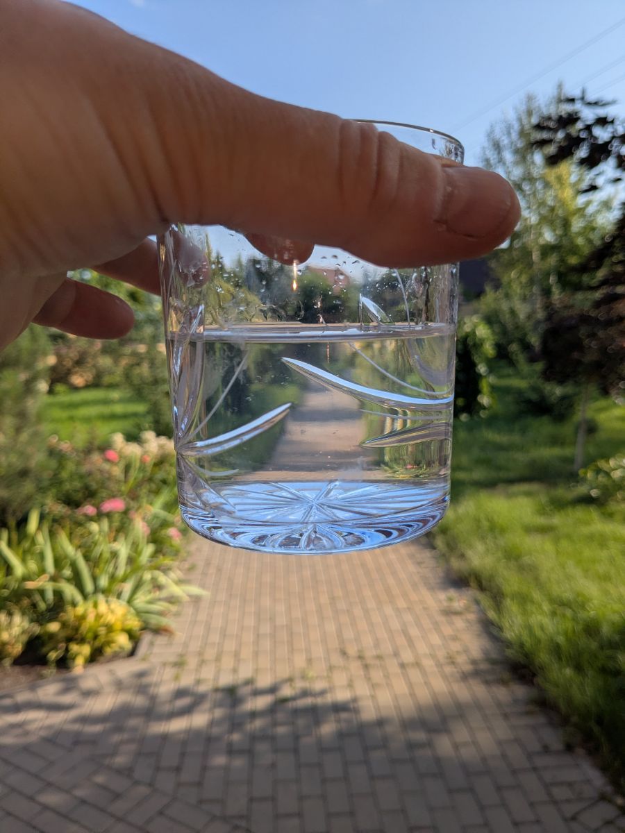

Второй отгон из обычной мелассы свекловичной, имеет крепость 24 (брагу ставил плотнее) при этом заметно мутный (не то что бы сильно, но мутный и это видно на фото).
Органолептически это паточный сырец, в послевкусии тот же "силос", не очень приятный запах.
В общем пока эксперимент по очистке удачен, не совсем понятна экономика, но думаю мы впишемся в разумные расходы, что бы предложить эту модифицированную мелассу по приемлемой цене.
Пока до гх рано говорить, но мне КАЖЕЦО, что такой вариант будет вполне годен для получения напитков (рома)  на прямотоке за пару дистилляцией. На колонне я и из обычной ром получил годный.

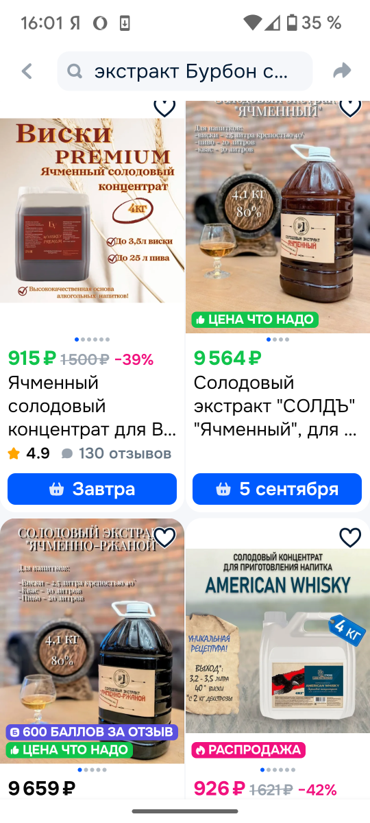

Коллеги внимание, на Озон появились клоны наших товаров, скопировали карточки, отличие невнятный продавец (набор букв)  и цена в 10 и более раз выше. Я не знаю что это за схема, видимо на невнимательного и богатого покупателя который ткнеи в покупку и не обратит внимание на цену.
Копируют пока баклашки Ячменный и Ячменно-ржаной
Написал в озон, жуют сопли тех поддержка. .
Аккуратнее
19 часов назад, Naruto сказал:
Озон раздуплился - удалили, если увидите подобное пишите пожалуйста.
