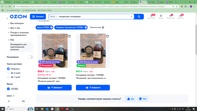

@Alexx_Any да не, это озон сам даёт скидки, мы то что они скинули от нашей цены получим балами, которыми им же заплатим, типа поддерживают новых продавцов.

@milkmen1914 не пытайтесь искать смысла :) я цену не меняю это Озон сам скидки делает. Автомаркетинг :).

Сегодня прикупил на озоне ячменно-ржаной по 841.
@Весельчак Ы не забудь отзыв написать там 200 балов за отзыв, ну и отзыв поставь 5 звёзд, надо в топ вылезать тогда будут плюшки от озона в плане продвижения и цена будет держаться ниже.

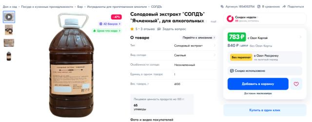

озоне почти на 300р дороже 4,1 кг, чем на ВБ
Ну вот на озоне практически так же как на ВБ стало. Это не политика озона, это фокусы конкретных диллеров они ставят высокую цену на озон, дают ссылку на вайлбериз внутри карточки товара, а там робот лепит им значок что типа цена супер, дешевле чем у конкурентов и двигает вверх в поиске. :).
Озон сейчас от моей цены сам скидки делает очень приличные. Как дальше будет не знаю. Посмотрим.

Прихватил на запас 6 штучек. Отзыв будет. Не первый раз беру. А теперь еще и от производителя! Молодец Андрей!

@IPSIV ну я считаю, что это нормальная цена и постараюсь ее поддерживать в любом случае дороже 250 за кг не будет на базовые. Может "изыски" там подороже.

Что происходит? Аттракцион неслыханной щедрости! Перезаказал по новой цене.
@IPSIV я подключил все акции, что бы карточка товара попала в верх поиска,  озон выбирает самую выгодную раз в день, по возможности не отказывайтесь от сделанных покупок. Это не  хорошо для статистики, а если товар поедет со склада, то с нас ещё снимут за транспортные издержки :/.
Андрей, получается я Вам подгадил, своим перезаказом?
