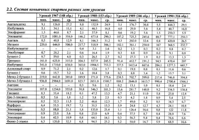

Олеган Опубликовано 7 января Опубликовано 7 января (изменено) 23 часа назад, Naruto сказал: Нам не нужна эффективность. Помимо сложности подобрать крепость, на более мелкой насадке сложнее отделить вонючие головы от приятных. Поясни пожалуйста, какая именно фракция из данного перечня для тебя является приятной а какая вонючей? Изменено 8 января пользователем Олеган
