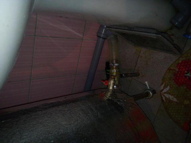

Волька Опубликовано 8 июля, 2015 Опубликовано 8 июля, 2015 Делал ремонт на кухне сразу вывел для нужд канашку наружу, слева от бачка у пола. Под бак сделал тележку, колеса приподнял шоб повыше было. Кран сливной поставил на 3/4" . На выходе крана резьба, так вот на эту резьбу и одевается шланг сливной. Мучные заторы на вылет выходят, сверху выход пара нержогофра (на фотке слева бака это для подачи пара), так я ее к системе подачи воды в холодильник цепляю и можно избыточное давление сделать, можно промыть бак или охладить после перегона, чтоб крышку снять и не воняло. В этом же баке пиво затираю, но когда дробину сливаю, то все таки необходимо воды доливать в район выходного отверстия, тогда уходит на ура. Регулируем мощность с РМВ-К
Gagarin Опубликовано 8 июля, 2015 Опубликовано 8 июля, 2015 Хорошее решение. Только 3/4 маловато, забивается, на старом баке у меня так было. С дюймовым краном сейчас лучше живётся Съ незапамѧтныхъ времёнъ. Оставь политику всяк сюда входящий.

ALCO alhimikus Опубликовано 28 октября, 2016 Опубликовано 28 октября, 2016 (изменено) Месяца три назад, произвел модернизацию слива барды.Слив теперь идет напрямую в каналью. Счастью моему нет предела. Домашним тоже понравилось отсутствие запахов. П.с.фотка ери загрузке почему то на бок легла.. Изменено 28 октября, 2016 пользователем ALCO alhimikus
