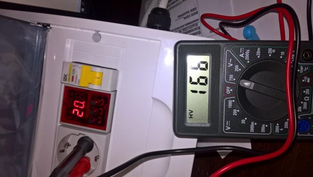

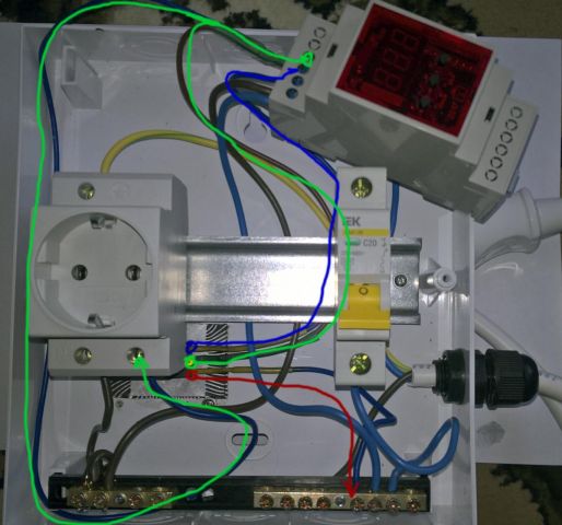

liholetoff Опубликовано 10 февраля, 2018 Опубликовано 10 февраля, 2018 Собрал регулятор, подключил лампочку для проверки а она пульсирует и прыгают цифры , что это может быть??? https://drive.google...NDZkL1cluYDC357
capsolo Опубликовано 10 февраля, 2018 Опубликовано 10 февраля, 2018 [member=liholetoff], диодная, небось? Ватт на 6? Пысы всем привет!
texnar Опубликовано 10 февраля, 2018 Опубликовано 10 февраля, 2018 [member=liholetoff], Такое впечатление, что или ошибка в подключении или в обход триака . Попробуй включить режим не входа, а выхода на панели рмвк.
Alex57 Опубликовано 10 февраля, 2018 Опубликовано 10 февраля, 2018 [b][member=liholetoff][/b],Зачем ты всё усложняешь. Зайди в любой сервис по компам. там этих радиаторов от процессоров валом. ещё и с вентилятором. 200р. потолок. Сборки автоматики SSVC0059 и РМ2
Волька Опубликовано 11 февраля, 2018 Автор Опубликовано 11 февраля, 2018 (изменено) для проверки а она пульсирует и прыгают цифры Симистор не правильно подключен Изменено 11 февраля, 2018 пользователем Волька Регулируем мощность с РМВ-К
liholetoff Опубликовано 11 февраля, 2018 Опубликовано 11 февраля, 2018 Симистор не правильно подключен Где ?
Волька Опубликовано 11 февраля, 2018 Автор Опубликовано 11 февраля, 2018 Вроде верно. Вентилятора нет на радиаторе? Нагрузка возможно гомно. Без нагрузки что показывает? Регулируем мощность с РМВ-К

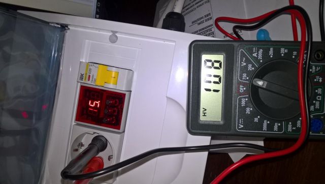

liholetoff Опубликовано 11 февраля, 2018 Опубликовано 11 февраля, 2018 (изменено) Вентилятора нет. Без нагрузки показывает 150 а тестер 108. Без нагрузки показывает 200 а тестер 166. Входящее напряжение показывает верно Изменено 11 февраля, 2018 пользователем liholetoff
xOther Опубликовано 11 февраля, 2018 Опубликовано 11 февраля, 2018 (изменено) [member=liholetoff], Не будет у тебя этот тестер после симистора правильно показывать. Нужен покруче. с True RMS Например https://forum.grainwine.info/index.php/topic/688-raznoe-i-ne-tolko-po-hobbi/?p=316008 Изменено 11 февраля, 2018 пользователем xOther Медные дистилляторы/дефлегматоры/царги,автоматика и др.Медь, фитинги с доставкой.Наборы для самостоятельной сборки.
Волька Опубликовано 11 февраля, 2018 Автор Опубликовано 11 февраля, 2018 вопрос не в том что показывает тестер, а стабильность показаний рмв-к без нагрузки. Тут неоднократно писалось, что нельзя измерять выходное таким тестером. Будет пи----ь это точно Регулируем мощность с РМВ-К
capsolo Опубликовано 11 февраля, 2018 Опубликовано 11 февраля, 2018 (изменено) [member=xOther], Ильдар, я бы вообще после симистора измерительное простое оборудование не подключал. На входе РМ правильный ваттметр может все показать. А больше нам ничего и не надо. Изменено 11 февраля, 2018 пользователем capsolo
