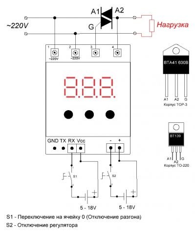

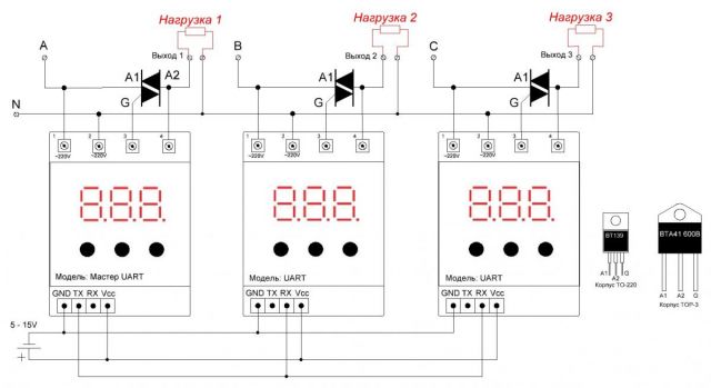

Волька 211 Опубликовано: 29 сентября 2016 (изменено) РМВ-К Назначение Прибор предназначен для регулирования среднеквадратичного значения напряжения на нагрузке, и поддержания заданного значения напряжения. Что позволяет плавно регулировать яркость свечения ламп или плавно изменять нагрев ТЭНов и других нагревателей. В качестве нагрузки можно использовать лампы накаливания, различные нагревательные приборы, такие как электроплиты, водяные и воздушные ТЭНы, электродные котлы, электрокамины, системы «теплый пол». Современный алгоритм работы прибора позволяет стабильно удерживать заданное выходное напряжение не зависимо от скачков напряжения в сети, но не выше питающего напряжения сети. Не рекомендуется с прибором использовать нагрузку требующую строго синусоидальный ток, к такой нагрузке можно отнести обычные трансформаторные блоки питания, «микроволновые» СВЧ-печи, индукционные плиты. Подключаемая к прибору мощность нагрузки зависит и ограничивается мощностью симистора на выходе прибора. В зависимости от потребностей по мощности прибора, можно подобрать необходимый симистор от нескольких ватт до десятков киловатт мощности. Легкость управления нагрузкой, возможность запомнить до 10 установленных значений напряжений.Технические характеристики Диапазон напряжения на входе от 80 до 255 Вольт Частота напряжения на входе 50-60 Гц Диапазон регулирования напряжения на выходе от 40 до 230 Вольт Стабильность удержания напряжения 1 Вольт Память на установленные режимы 10 значений Калибровка вольтметра Температурные режимы эксплуатации -20С - +45С Корпус на DIN рейку 2 места Предупреждения!!! Все выводы устройства находятся под напряжением сети. Крайне опасно для жизни прикасаться к выводам при включенном регуляторе в сеть. Запрещается объединять выводы устройства с низковольтными частями прочих устройств.Комплектации прибора Регулятор выпускается, как в виде отдельного прибора для самостоятельной сборки, так и полностью собранным и готовым к работе.Цена 1. Самый обычный регулятор, без всяких дополнений, так сказать "Народная" версия. 1850 руб Все последующие регуляторы уже по умолчанию имеют на борту калькулятор Ваттов. 2. Тот же народный, но с Ваттами 1900 руб 3. Регуль с разъемом на отключение от внешнего источника. 2000 руб 4. Регуль с разъемом на отключение от внешнего источника и разъемом отключения разгона 2100 руб. 5. Регуль с UART 2300 руб (возможно нажатием кнопок перевести в режим отключение разгона) 6. Регуль с UART + разъем на отключение 2400 руб. (возможно нажатием кнопок перевести в режим 4, такая функция необходима тем кто берет на будущее с УАРТ, но пока хочет использовать отключение и разгон) 7. Регулятор РМВ-К установленный в бокс с розеткой, силовым автоматом, установлен симистор (триак) BTA-41-600 на радиаторе. Данная сборка полностью готова к работе и рассчитана на долговременную нагрузку 3,2 кВт - 5550 руб. (Цена указана с учетом модели РМВ-К №2 за 1900р.) Режим разгона работает следующим образом. При подаче напряжения на контакт регуль переходит на напряжение записанное в ячейку 0. Фотографии, схемы и видосы в стадии подготовки. По ценам возможна корректировка, как в плюс так и в минус. На самом деле разновидностей комплектаций больше соответственно цены разные. Более подробно о комплектациях расскажу. Оплата Наличный расчёт, перевод на карту СБ, ВТБ24, paypal, электронные деньги Yandex. Реквизиты высылаю в ЛС непосредственно перед тем, как регулятор есть в наличии и готов к отправке.Оплата для Беларусь. Как вариант пополнить мою карту СБ через систему "CONTACT". В Франсабанке комиссия 1%, но берут минимум 70 рублей. Доставка Доставка осуществляется за счет покупателя. Любая пересылка за счет покупателя. Транспортные компании: "Энергия", CDEK, DPD (для ближнего зарубежья). Если заказ от 15 тр. транспортная на выбор покупателя. Так же на выбор покупателя при любом заказе, но тогда надо оплатить забор груза. Почта России рулит. Сроки отправки: почта России и CDEK - по рабочим дням, в день оплаты или на следующий день, ТК Энергия - по рабочим дням, два раза в неделю (пусть будет вторник и четверг). DPD отправка в Беларусь и другие дружественные с дпд страны. Доставка в Беларусь авиа посылка почта РФ от 360 руб если купить 1 модуль. (Подорожало в 2019г. было 200р) Снижена стоимость отправки при покупке одного модуля или модуля + 1 триак до 200 руб. Почта России при отправке до 1 кг в среднем выходит 250 рублей (пересылка + упаковка). Бокс версия более 1кг посылка, пересылка стоит 400 рублей. Была опробована пересылка в Белоруссию г. Минск , пересылка осуществлялась DPD.RU, стоимость пересылки 472 рублей за бокс версию. Так как пересылаются личные вещи заполнение таможенных бумажек не понадобилось, дошло до получателя тоже очень быстро. Схема включения Руководство по эксплуатации РМВ-К Руководство по эксплуатации РМВ-К UART Схема подключения Схема подключения с UART Схема подключения модели РМВ-К с внешним отключением на примере STH0024 Схема подключения модели РМВ-К с внешним отключением и отключением разгона Миша Z писал: а какие именно кнопки надо нажать для смены режимов (UART/отключение разгона) ? Переключение производится следующим образом. Зажать кнопки 2 и 3, затем подать питание на РМВ-К. На дисплее будет или "oo" или "io". "oo" значит режим разгона подключен "io" - включен режим UART. Если только посмотреть зашли, то просто выключаем питание. Если хотим изменить режим то жмем кнопку 1. Прибор загрузится в нормальный режим, но для полноценного использования выключаем и включаем. Схема подключения для трехфазной сети с Мастер-модулем РМВ-К Изменено 2 марта 2022 пользователем Волька изменение цены 17 Цитата Поделиться сообщением Ссылка на сообщение Поделиться на других сайтах
Asus 106 Опубликовано: 29 сентября 2016 Товарищ Волька, а где схема подключения триака и в чём отличия от РМ-2? Цитата Поделиться сообщением Ссылка на сообщение Поделиться на других сайтах
shram1970 33 Опубликовано: 29 сентября 2016 (изменено) [member=Asus],Три кнопки управления вместо двух. :laugh: А вообще я так понял из инструкции основное отличие в датчике аварийного отключения и выборе выходного напряжения из памяти,возможно до 9 предустановок. Схему подключения конечно нужно добавить. Изменено 29 сентября 2016 пользователем shram1970 Цитата Поделиться сообщением Ссылка на сообщение Поделиться на других сайтах

Волька 211 Опубликовано: 29 сентября 2016 Евгений, РМ-2 новой сборки бывает что глючит и причин хватает. Интересно чем РМВ-К отличается в этом плане? Качеством сборки. Повышенной стабильностью за счет элементной и программной базы. Работой при отрицательных температурах. Памятью на настроенные значения. Володя приветствую,удивлён,до сих пор здесь не знают о твоём регулятора.А тем временем три РМВ-К давно у коллег в Коломне. Приветствую Оставляйте отзывы о РМВ-К, как есть. Хорошие и еще хорошие )) 1 2 Цитата Поделиться сообщением Ссылка на сообщение Поделиться на других сайтах

serafh 422 Опубликовано: 29 сентября 2016 (изменено) вилка бытовая. дай Бахус на 3 квт .. В дополнении к сказанному, как предложение - огласите в инструкции "Ампераж" всех силовых элементов вилок, розеток и тп. Какой провод, с заземлением на тены или без. По фото и схеме можно увидеть только 25А автомат и 40А триак. Изменено 29 сентября 2016 пользователем serafh Цитата Поделиться сообщением Ссылка на сообщение Поделиться на других сайтах

Mihalich 277 Опубликовано: 29 сентября 2016 А я раньше даже и не слышал о таком варианте регулятора мощности... И ведь по плану предстоит "гаражный" метод работы - в плохо отапливаемом помещении (хорошо, если +10 зимой будет), а у меня РМ2 пресловутый. Память на назначенное напряжение - очень хорошо. Аварийное отключение - полезная штука, конечно. Но, КМК, если и делать аварийное отключение - то не только нагрева, но и клапана на воде, т.е. отключать электроснабжение до регулятора (хоть при помощи УЗО, хоть еще как). Цитата Поделиться сообщением Ссылка на сообщение Поделиться на других сайтах
Ilson 51 Опубликовано: 29 сентября 2016 (изменено) Аварийка нужна, недавно в семь утра проснулся, умываться, а тут бац и нету воды, сразу вспомнилось про колонну, пришел, а напруга снята, ничего не работает Изменено 29 сентября 2016 пользователем Ilson Цитата Поделиться сообщением Ссылка на сообщение Поделиться на других сайтах
serafh 422 Опубликовано: 29 сентября 2016 Аварийка нужна Аварийку каждый делает под себя, исходя из особенностей эксплуатации колонны. А вот возможность интеграции аварийки с РМ - это важный аспект, особенно тогда, когда для этого не требуется силовых элементов. Цитата Поделиться сообщением Ссылка на сообщение Поделиться на других сайтах

0leg 30 Опубликовано: 4 октября 2016 (изменено) Очень плотно общался с автором девайса на стадии разработки РВМ-К т.к. первый его регулятор был размером с ладошку.... Озвучивал ему свои хотелки - сделать меньше РМ-2 (сделано, РМ-2 2,5 модуля занимает, РВМ-К только два), работа при Т окружающей около нуля градусов (сделано), ну и внешнее управление (сделаны две вариации - выключение через доп. контакты и в последствии через RS232 интерфейс). последняя фича мне была избыточна т.к.у меня всё отключает АВДТ при замыкании через резистор по окончании процесса или аварийных ситуациях. Ах да, еще испытывался на даче где было не только холодно, но и напруга прыгала от 167 до 180В... но это тоже не главное. Главное что сделано не по ростовско-донецко-китайскому методу, где можно сэкономить - то и не ставим, а по даташитам производителей элементной базы (со слов автора). Ну и со всеми вытекающими... Кстати в первых вариациях работал даже при симмисторе подключенном наиборот))) Ну и автор херачит всяких самоделок по хобби для себя... автоматика на одной плате управления РК, нбк... При помощи небольшого самодельного девайса превращает сварочный инвертор в аппарат умеющий варить пульсом тонюсенькие материалы... Изменено 4 октября 2016 пользователем 0leg 5 Цитата Поделиться сообщением Ссылка на сообщение Поделиться на других сайтах
