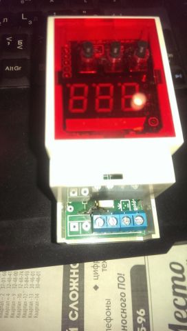

Волька Опубликовано 13 декабря, 2017 Автор Опубликовано 13 декабря, 2017 (изменено) Управление кнопками: 1. Переключение показаний дисплея между напряжением в сети и выходным напряжением – Производится кнопкой «К1», соответственно загораются «Т1» или «Т2». 2. Установку выходного напряжения можно выполнять в обоих режимах «Т1» или «Т2». Для этого необходимо нажать кнопку «К3», при этом «T2» начнет мигать. Далее, используя кнопки «К2» и «К3», можно установить необходимое напряжение. Если не производить никаких действий, через 3 секунды прибор вернется в предыдущее меню, автоматически сохранив установленные значения. 3. Выбор выходного напряжения из памяти можно выполнять в обоих режимах «Т1» или «Т2», для этого необходимо нажать кнопку «К2». На дисплее поочередно отображается номер ячейки памяти и значение выходного напряжения. Выбор ячейки (от 0 до 9) выполняется кнопкой «К3». Подтверждение выбора ячейки осуществляется кнопкой «К2», прибор примет новые параметры и вернется в режим «Т1» или «Т2». Так же прибор автоматически вернется в предыдущее меню по истечению 3 секунд, если не производить никаких действий или не подтверждать выбор ячейки, при этом настройки прибора не изменятся. 4. Для записи предустановленных значений в память устанавливаем выходное напряжение, как описано в пункте 2. Далее нажимаем кнопку «К2». На дисплее поочередно отображается номер ячейки памяти и значение выходного напряжения. Выбираем с помощью кнопки «К3» ячейку для записи нового значения. Нажимаем кнопку «К1», значения на дисплее начинают мигать, при этом отображается номер ячейки и новое значение для записи. Для подтверждения записи нового значения нажимаем «К2». Если запись не подтвердить или пройдет более 3 секунд, устройство перейдет в нормальный режим работы и значение не сохранится. K2 при установки напряжения работает как минус, но только после нажатия K3 и когда Т2 мигает. Если просто нажать К2 то попадем в режим работы с памятью значений. Выбора имеющихся значений или запомнить новые значения. Изменено 13 декабря, 2017 пользователем Волька 3 Регулируем мощность с РМВ-К

Лафаня Опубликовано 14 декабря, 2017 Опубликовано 14 декабря, 2017 (изменено) [member=Mihalych.], У меня такое было. Связано, скорее всего, с перепадами напряжения в сети. Причина в стабилитроне. Марка стабилитрона следующая BZX55C9V1. Можно поставить мощнее BZX85C9V1. Так же подойдут стабилитроны BZX55C8V2, BZX85C8V2. Мне его спецы поменяли и все заработало. Изменено 14 декабря, 2017 пользователем Лафаня 3

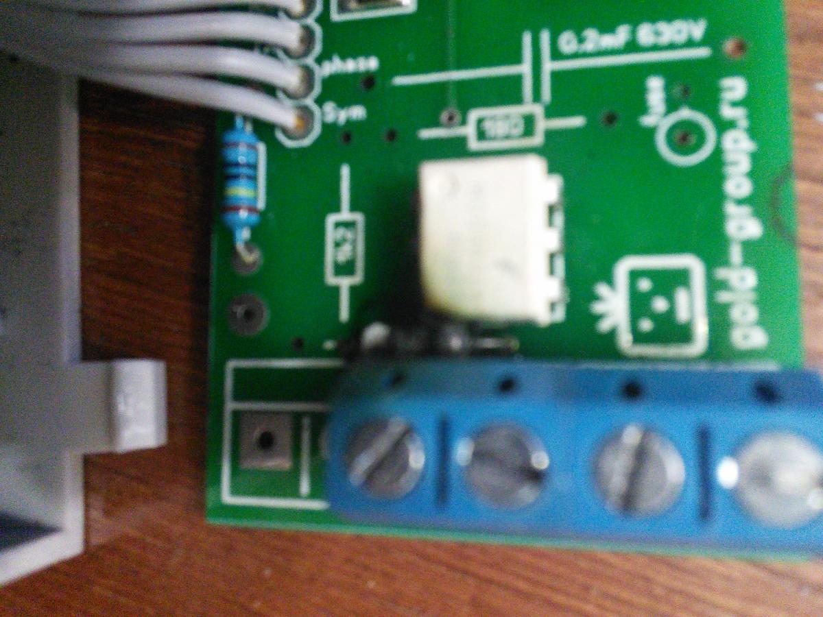

Волька Опубликовано 24 декабря, 2017 Автор Опубликовано 24 декабря, 2017 (изменено) Участились случаи вот с такими фотографиями. Печально, но объясняется это очень просто. Подключили не правильно симистор. Не разобрались со схемой подключения. Этот сгоревший резистор он грубо говоря находится вне РМВ-К. Он подключен по другую сторону опторазвязки МОС3021 для управления симистором, как бы не правильно не работал регуль РМВ-К, то этот резистор никогда не сгорит при правильном подключении. Будьте внимательны друзья, тут как в пословице семь раз отмерь один раз отрежь. Понимаете надеюсь, что случай к гарантии отношения не имеет. Раз такое случилось то меняйте резистор 180 - 300 Ом, ну моську по состоянию, если по замене резистора не заработало, то меняйте и ее. MOC3021 или MOC3023. Кто оплатит расходы по пересылке, то я конечно в помощи не откажу. Изменено 24 декабря, 2017 пользователем Волька Регулируем мощность с РМВ-К

Alex64 Опубликовано 25 декабря, 2017 Опубликовано 25 декабря, 2017 (изменено) Участились случаи вот с такими фотографиями. Подключили не правильно симистор Владимир, был свидетелем (мобыть даже соучастником))) одного из этих случаев. Симистор ВТА 41 механически не очень прочен, да и по внешнему виду доверия не внушает в отличии от ВТА 40. Но на ВТА 40 сложно найти читаемую распиновку, та, что в даташите и приводит к таким последствиям (нарисовано под углом, на первый взгляд читается с точностью до наоборот). Если есть возможность, выложите читаемую схему, мы только на видео нашли подтверждение тестерным замерам. Как и обещал ранее, созрели на закупку 3-х РМВ-К с индикацией мощности (спасибо за доработку))), пара вопросов: 1. Если не ошибаюсь то в версии с РС232 отсутствует возможность отключения внешним напряжением, это так? 2. Какое из устройств автоматики предложенных на этом или соседнем форуме (кроме Спиртогона) может управлять РМВ-К по РС232? Изменено 25 декабря, 2017 пользователем Alex64
