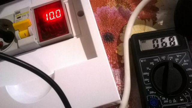

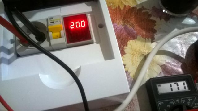

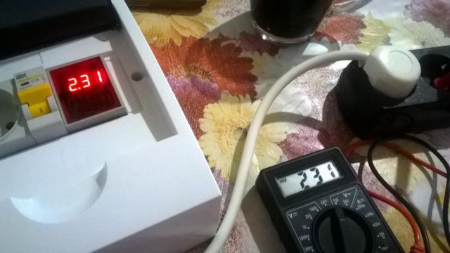

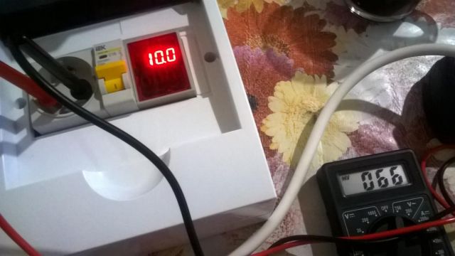

Собрал регулятор, правда без радиатора, испытываю на лампочке и сразу вопрос:
почему установленное выходное напряжение, например 100 Вольт, на тестере выдает 66-68 Вольт.
Если на выходе уст. 200 Вольт, то выдает 171 Вольт?
231 Вольт это входное напряжение.
У тебя вольтметр не тру рмс, поэтому на резанной синусоиде врёт.
Верить тому что показывает РМВ-К.
Изменено пользователем qwest_ans

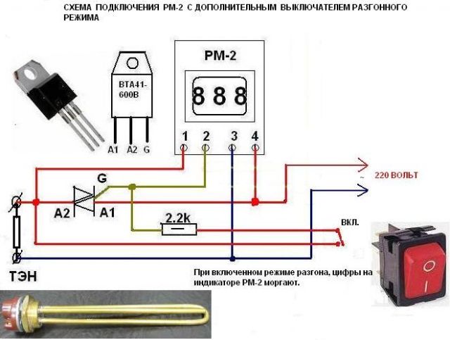

Владимир, собрал РМВ-К с разгонным выключателем по такой схеме. Регулировка работает замечательно, логика настроек понятна и удобна - спасибо. А вот по разгону есть вопрос. При вкл тумблера, РМВ-К сперва пишет напряжение сети, а потом Err. Что делаю не так?
Всё норм. Он видит, что напряжение на выходе РМВ-К больше чем выставлено, он это интерпретирует, как пробой триака и подает сигнал тебе. Но ты то знаешь реальную причину пробоя, поэтому просто игнорируй эту надпись. Как только отключишь разгон, надпись должна пропасть.
Так и есть - при отключении разгона всё возвращается на круги своя. Ещё раз спасибо )
