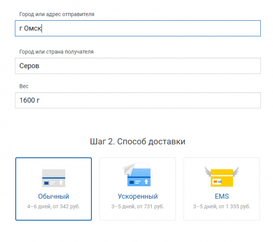

С Новосибирска на Урал доставка «золотая» выйдет. Хочется поближе.
если 316-342р золотая, тогда ой))
так же как и от Володи, так то
Изменено пользователем Maverick2005
Эдуард, если 350 рублей доставка, то это по-божески. Это Почтой России или ТК? Мне больше ТК GTD нравиться, близко от меня.
Изменено пользователем Aleks_VDV
19 часов назад, Aleks_VDV сказал:
Это Почтой России
именно почта
киты от меня далеко , так что сорри
